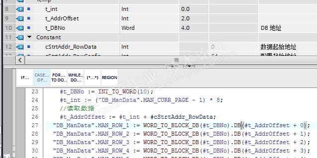

回复:在V13中怎么用SCL语言寻址

是不是你数据格式不对,下图是我做的一个程序,你参考下
