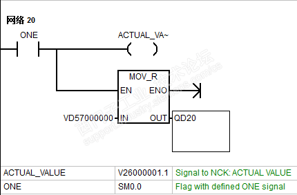

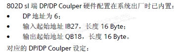

802Dsl通过DP/DP Coupler与S7-300通讯读取坐标轴位置时,PLC802的程序怎样编辑?

因为要S7-300读取和坐标轴位置及主轴转速速,首先上传了802Dsl原程序进行编辑(编辑的程序见下图),编译无错后并下载,这时NC报警:PLC2停止400000。删除编辑的程序再下载,NC报警解除,一切正常。请求各位大侠读取坐标轴位置信息时,PLC802的程序该如何编写?
