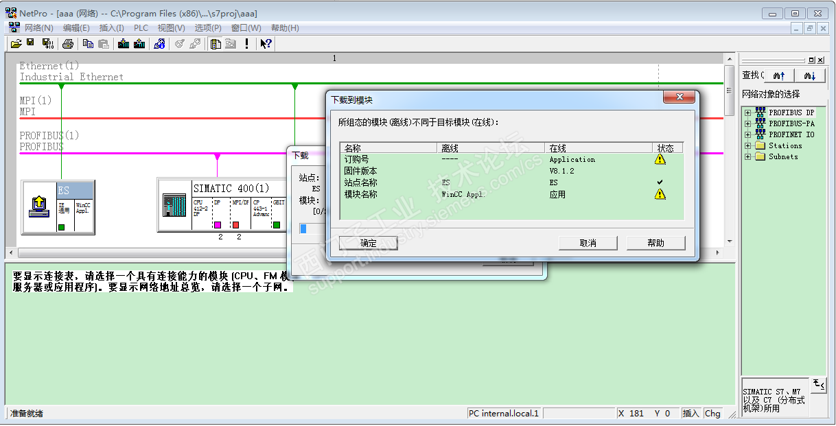

最近想学习一下WINCC,找了技成梁老师的WINCC应用于提高视频,一边看一边做实验。在做工程师站和操作员站的硬件组态是出现新建的组态无法下载错误,上网搜了半天也没找到原因,无奈之下,请求论坛高手施已援助,万分感谢。

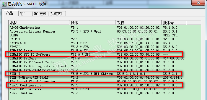

1、本次测试使用的软件:
2、组态步骤

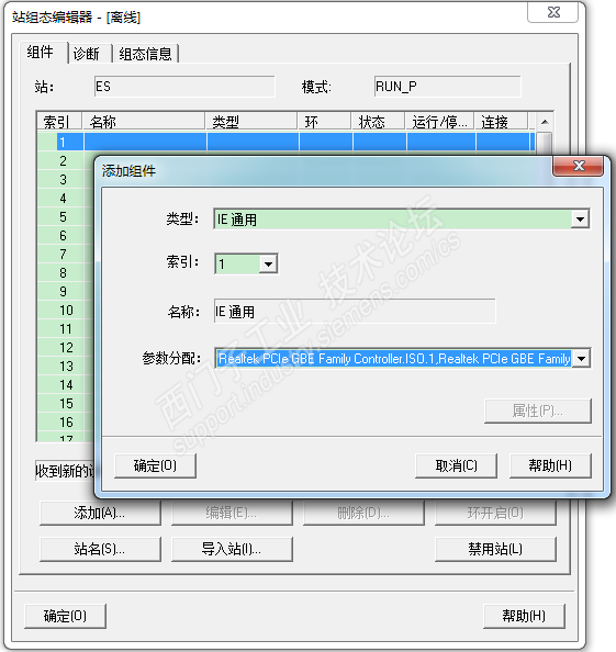

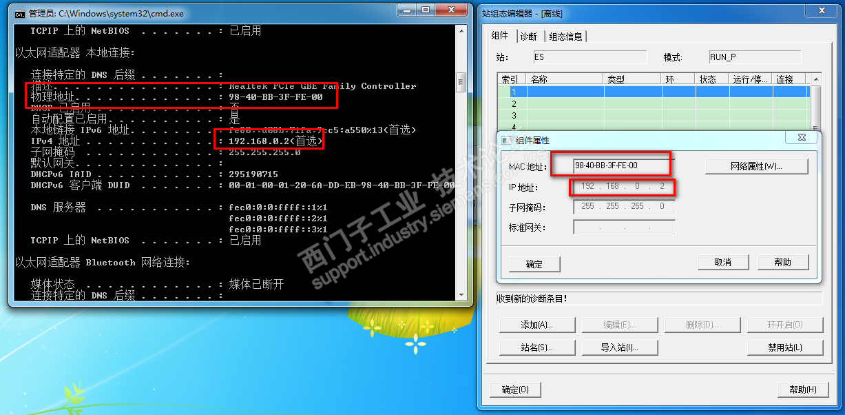

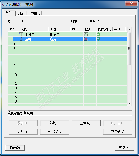

1)通过Station Configurator组态虚拟 PC 站
到此虚拟PC站组态完成。

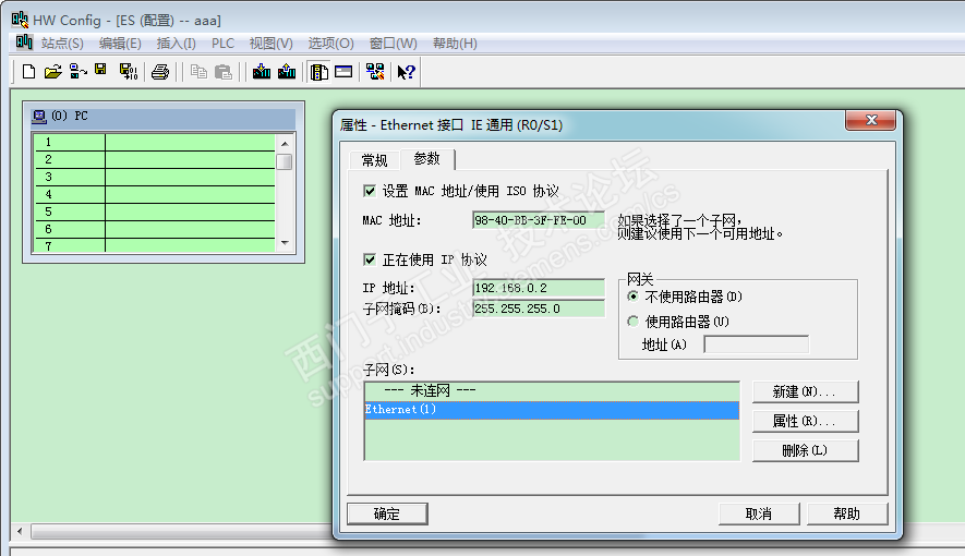

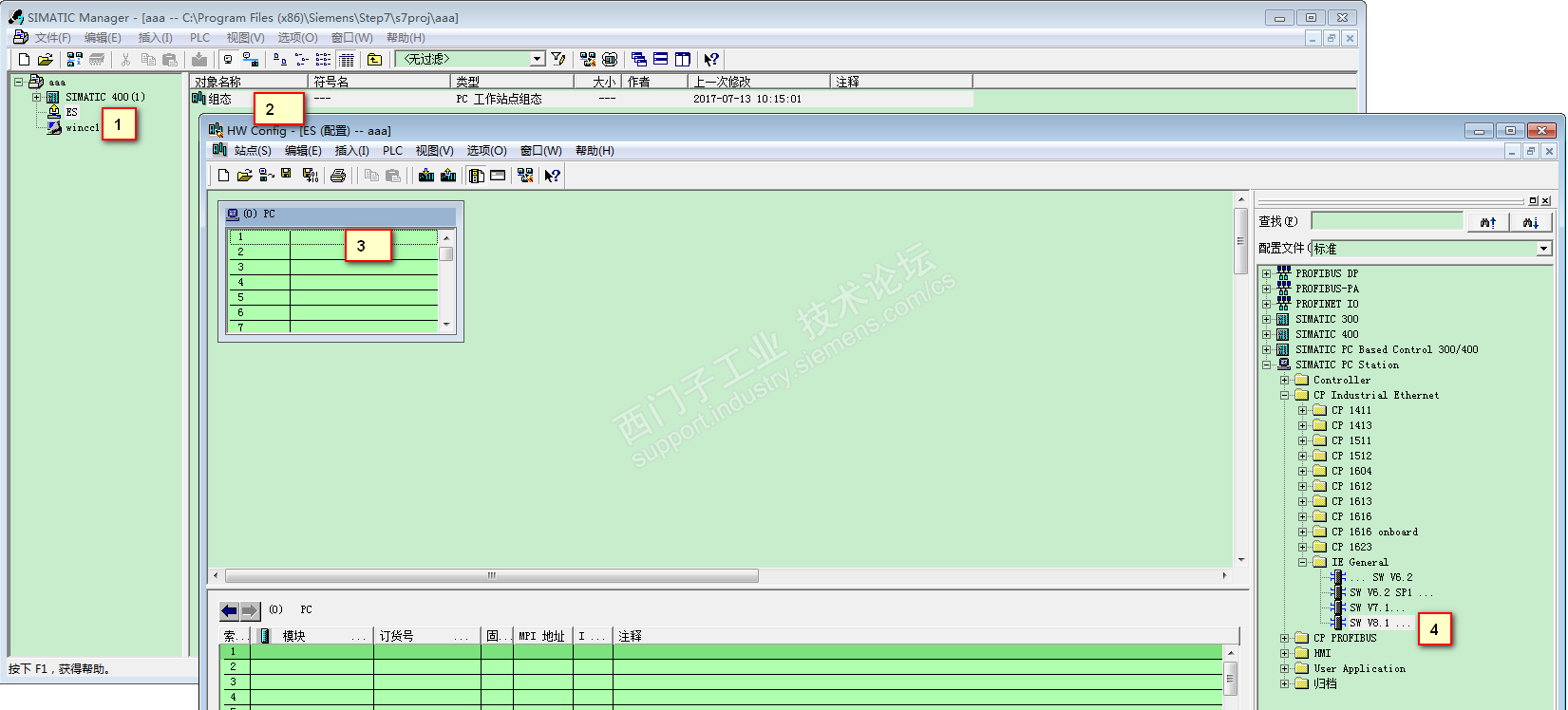

2)在SIMATIC Manager中组态PC站
疑问:是否此处的IE General SW 8.1版本问题不对导致后面的下载失败?
编译保存

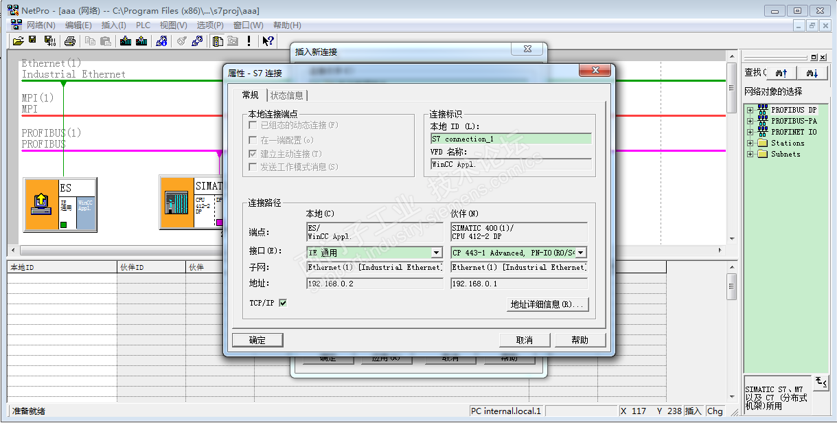

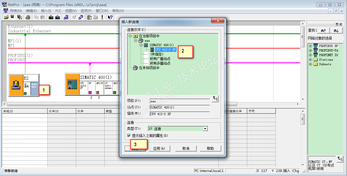

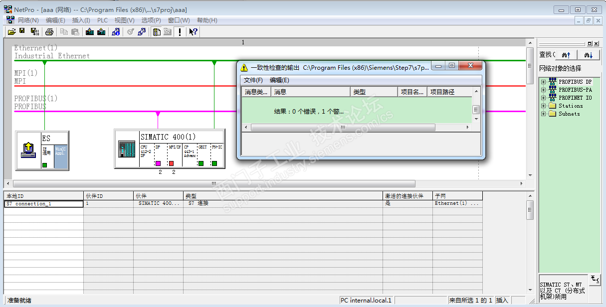

3)组态NetPro
到此NetPro组态完成。

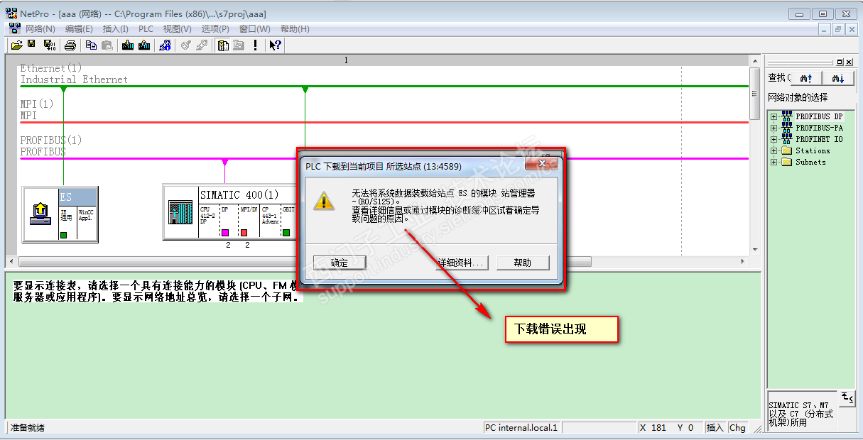

4)下载虚拟PC站ES
在NetPro中选中ES,点击下载
上图中出现的两个叹号,提示版本不同
到此错误出现,无法继续,请问这个问题如何解决?
