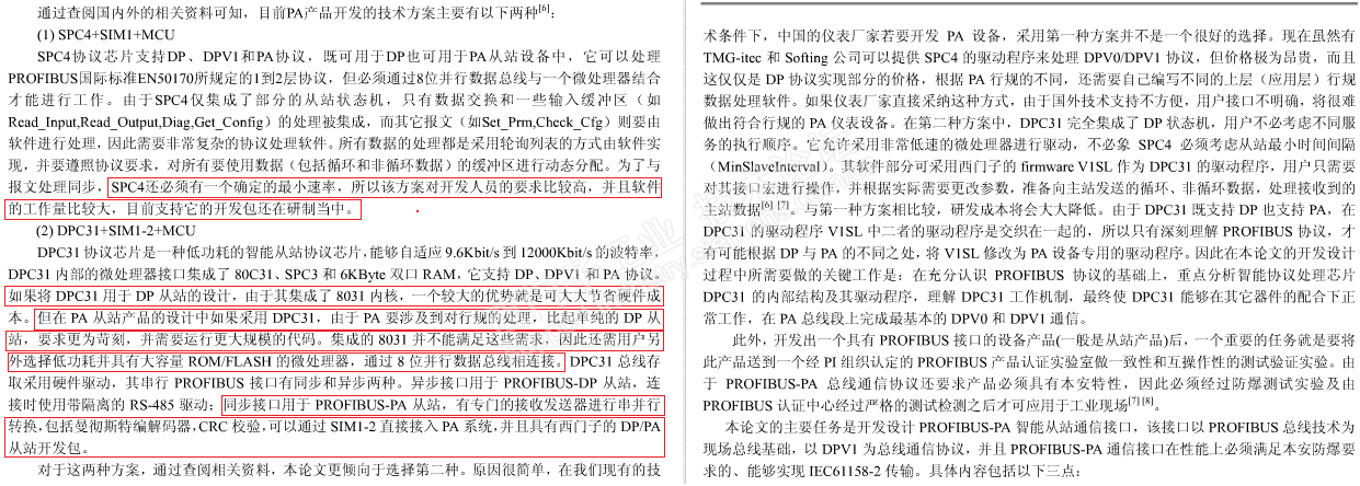

呵呵,谢谢“至圣”的回复,不过听说SPC4开发起来有点痛苦,尤其是对于软件的编写,对吧?在决定采用SPC4 + SIM1-2 和 DCP31 + SIM1-2方案之前,搜寻过若干关于两方案的对比帖子(大部分是互相转来转去的,呵呵) 。最后还是选用DPC31 + SIM1-2方案了。
也许是被上面说的SPC4方案吓着了,所以选择了DPC31方案,哈哈。有问题再继续向我们的“至圣”请教了。
