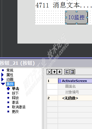

找到原因了,原来有一个按钮不知何解,丢失了自己按钮属性,真是个BUG。
而且是把画面一个个复制到新文档时,才发现,复制这个按钮时就出差,复制过程一直是无响应。
第一次遇到这样的事情,西门子软件出现这样的问题,无语了,而且不能跳到出错的地方,这前是好好的,这让人怎么查嘛。
还好,这下知道原因了。我的神啊。
出错的属性,少了动画和事件
正常 的属性
