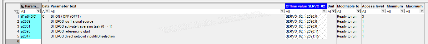

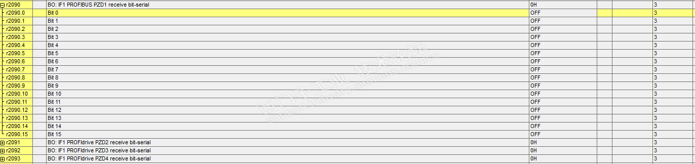

在组态轴后,加载基本定位功能可以选择报文控制,例如111报文。
报文里p840等使能参数均被关联至r2090-r2093等参数,现在我想不破坏原有报文配置下,怎么控制电机的启停、速度、位置控制呢。
想在HMI侧控制电机:使用自由报文的时候,我知道r2094和p2098是默认关联的,所以变量地址为D2098 DBW2048,在各使能参数里,将它们关联至相应的p2094子参数就行了。那使用报文时,地址该怎么写,r2090-r2093又是和哪些p参数关联的呢,还是说可以通过DCC实现。
