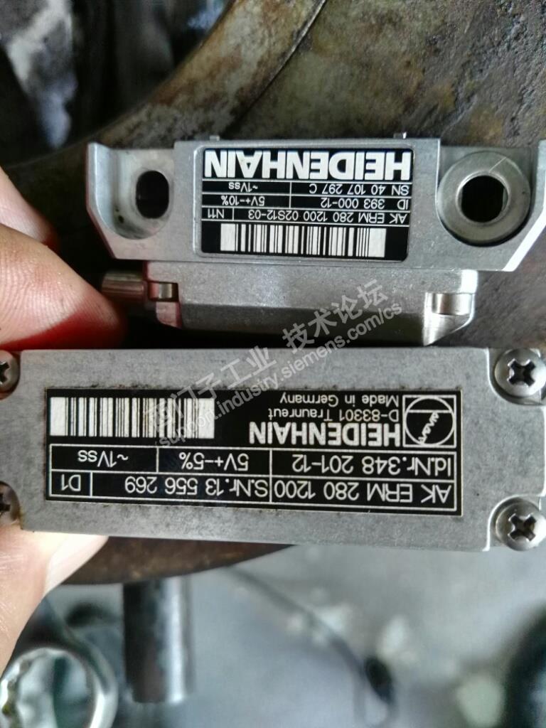

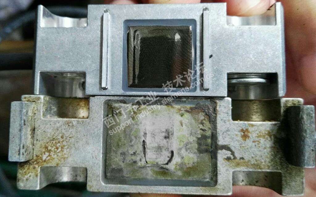

主轴读数头磨损出现25000报警(下面),上面为新买的读数头,读数头有效识别部位有明显差异
读数头型号对比,如上图所示…有差异感觉区别不大(德玛吉说可以替换旧的)

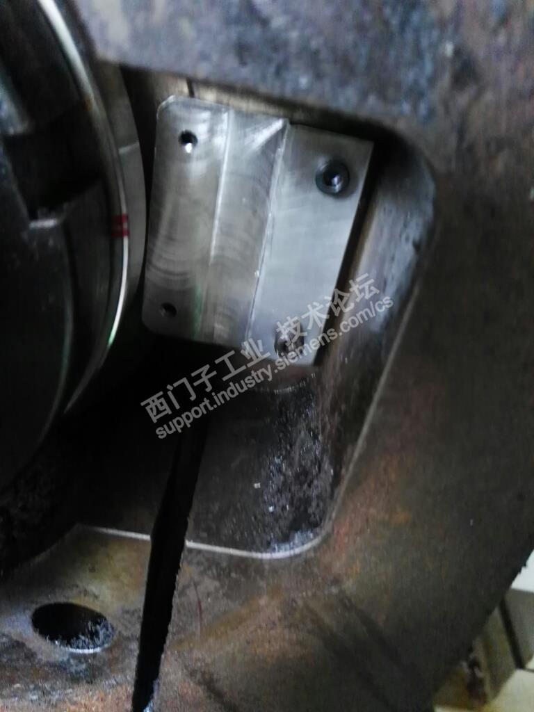

安装读数头底座
安装部位如上图
问题描述:①使用原底座安装,安装上不报警,手动转主轴出现25000报警
②发现新旧读数头有效识别部位宽度不同,沿边距离宽度也不同,也就是说新的读数头中心位置没有与磁环中心位置不正对,所以出现这种报警

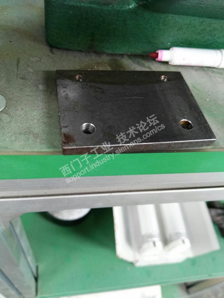

③新制作安装底座,安装后发现报警的位置会在确定的一点报警(25000)…调整底座的厚度,报警的位置也会因此转移到另外的一个点
读数头与磁环的安装间隙在0.1-0.2mm之间均有调整,现象还是依旧…………有没有遇此情况的说说看,急!!!!
