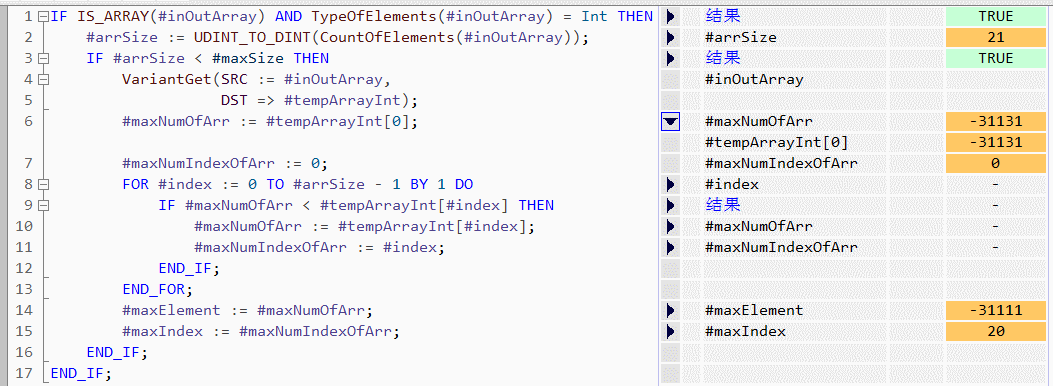

以下是引用question在2017-07-15 12:47:35的发言 >4楼

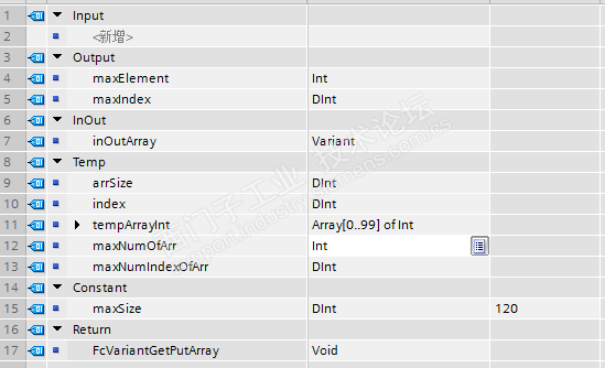

安装楼上的处理, 动态数组,多类型还是有问题.请看图片:
这个程序的功能是查找动态数值中的最大值,但maxNumOfArr的值为负值,
而且maxNumOfArr 的值为啥会一直变化,还是负值, #inOutArray 的数值是int类型,值为0到21,不可能为负值的,难道是引用了无效的内存.
另外这个程序无法单步调试.
请大家帮忙看看..

用move_blk_variant来实现,每次读进一个值,然后和一个最大值比较
我没说使用variantget啊,我说的是move_blk_variant啊
