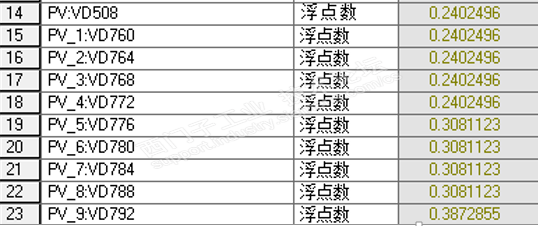

中断快速读取模拟量,会得到实际值吗?
921
11
2017-07-17 12:37:38
主程序刷新周期20ms左右,中断程序5ms读取快速模拟量,没有启用模拟量滤波功能。但是监控过程中,发现中断程序(5ms刷新一次)不能读取到实际值,读取到的值估计还是内部寄存器中的值(采集到的值相邻4~5数值是一样的,也就是主程序刷新周期以内读取的值是一样的)。
PLC能快速刷新模拟量通道吗?
