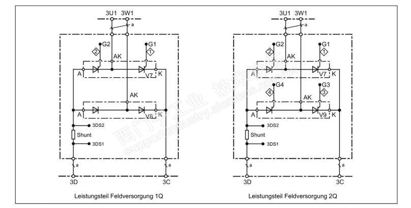

以下是引用手机用户20170617161879在2017-07-17 08:37:17的发言 >
 多谢兵版和lxm650。
但是我看二位描述的好像不一样呢?
我这样理解对吗?假设励磁都是1Q的。
兵版说2Q指的是,转矩方向不变,转速方向可为正,可为负。 2Q的装置可用在起重机中。
lxm650说2Q指的是,转速方向不变,转矩方向可以正或负。2Q的装置可以用在有快速制动的应用中。
我认为由于可控硅的单向导电性,所以电枢电流只能一个方向流动,所以转矩只能一个方向。我觉得兵版对呢。但是2Q的装置在起重器下降时,是给定负转速值吗?
这个是有点乱,主要是要求的转矩方向和实际的转矩方向的区别。即便由于晶闸管的单相导电性实际电流不可能反向,但要求的转矩方向可以是正或负两个方向的,当要求的转矩方向和实际不一致时就会发生本桥逆变。
还有就是交流变频装置的主回路和直流不同,这里是以直流的说的。按照下图的说法,是以要求的转矩方向为横坐标的,而不是实际的转矩方向。
