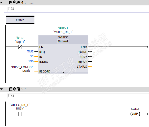

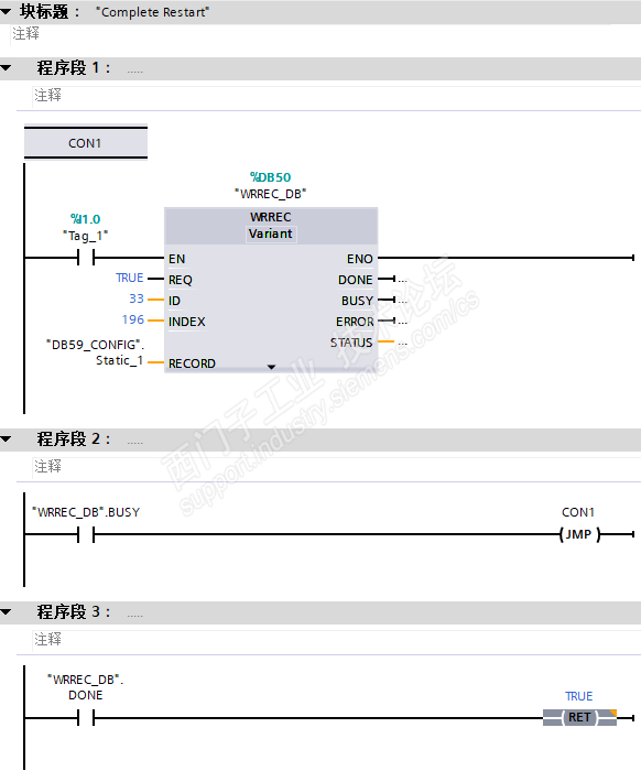

以下是引用Zane在2017-07-17 23:08:18的发言 >2楼
这个逻辑应该有些问题吧。
楼主,这个功能肯定是好用的
以下是引用pkh2006在2017-07-12 10:21:33的发言 >1楼:前提:V14SP1+V4...
引用1楼详细内容:
前提:
V14SP1+V4.2
I1.0已经在CPU上电前选择好0或1
没问题的,试过了
