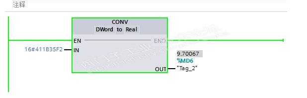

   我利用S7-300和CP341作modbus主站通讯,从站是一个拧紧装置,接收到指令后会将扭矩数据发送至上位机,它发送的是4字节16进制数据,比如41 1B 35 F2,而我接收到需要将这个数据转换成32位浮点数即——9.700670。
    我发现1200或1500的转换模块直接有DWord到Real的转换,下图为1500环境下验证。而S7-300没有,请问想要实现这个功能是不是要自己编写SCL块来实现啊?有没有简单的方法?
