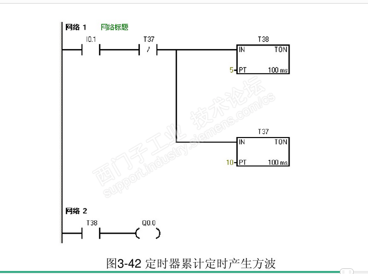

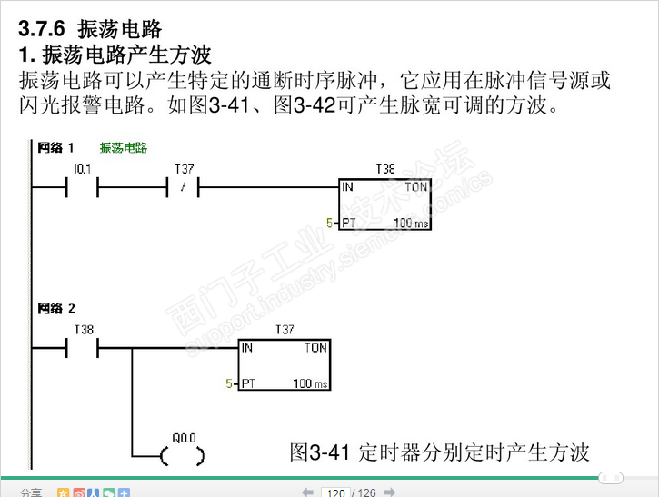

赞同楼上,计数器不能自己给自己复位
可以参考https://wenku.baidu.com/view/0ad45b08de80d4d8d15a4f8a.html
