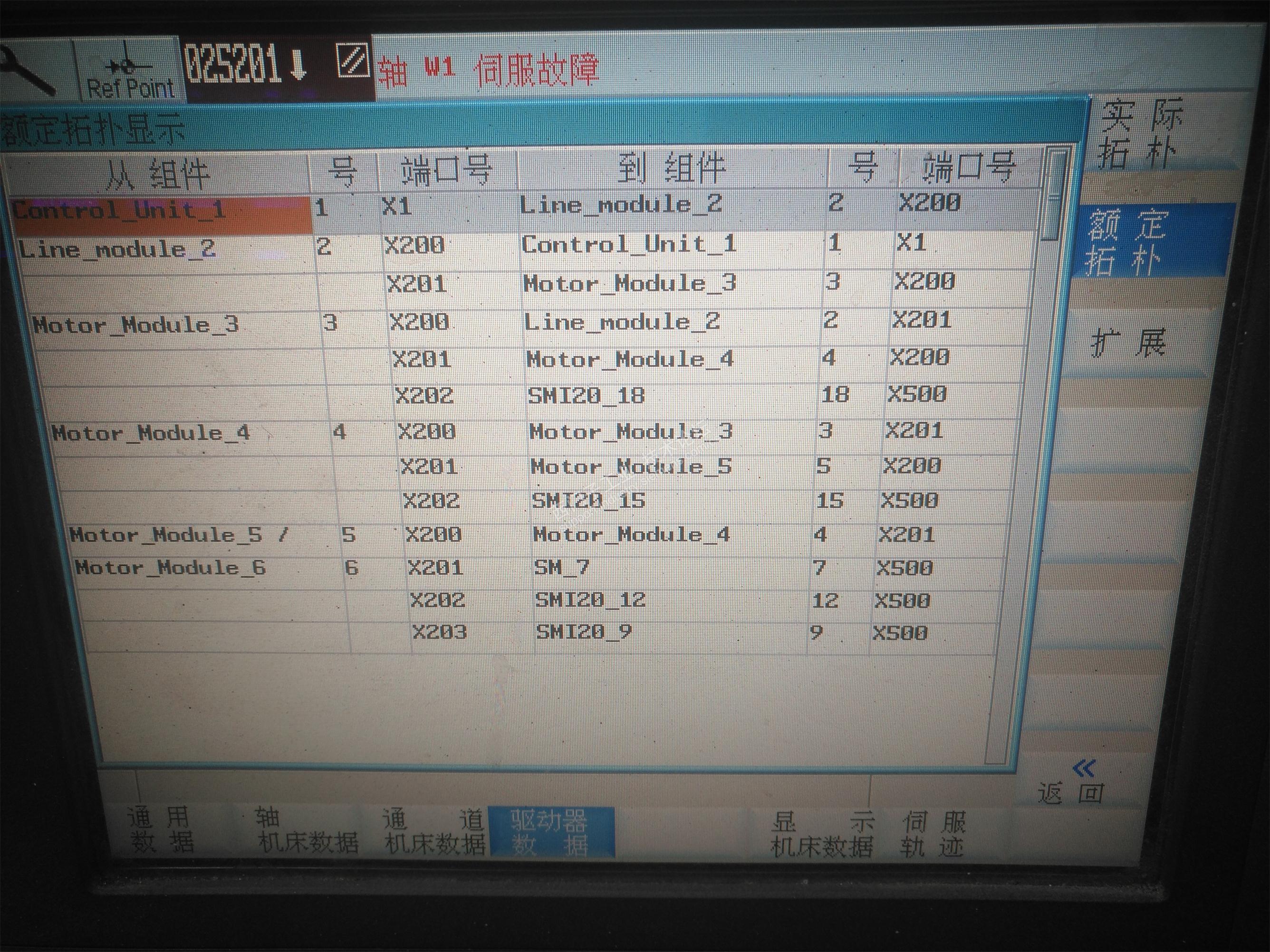

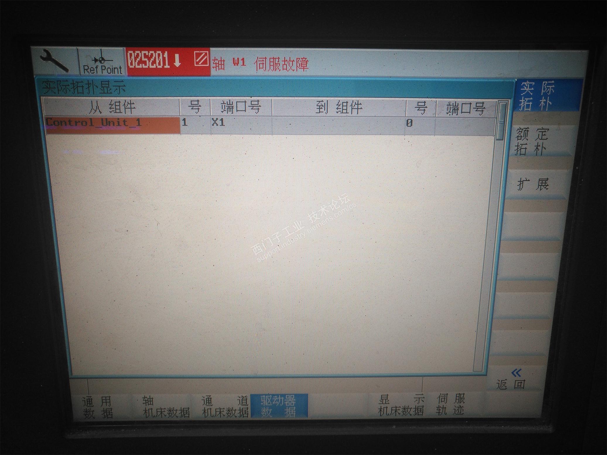

如图,之前设备运行正常,然后就报错了,我去查看实际拓扑发现什么东西都看不到,怀疑是网线和PCU出现了问题。可觉得PCU和网线出现问题的几率应该不大,想问问还有什么情况可能会出现这个问题。
