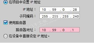

路由器地址怎么是红色的

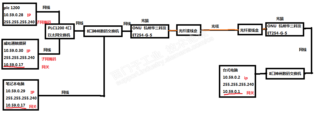

如上图:
1、在远端台式电脑处可以PING通威纶通触摸屏的IP,但不能PING通plc 1200也不能ping 通笔记本电脑的IP。
2、笔记本电脑也能ping通台式电脑的ip(关掉防火墙后可以了)
3、笔记本电脑能pingPLC 1200的ip;笔记本电脑能ping威纶通触摸屏的ip;
4、设备没有重复的IP地址
刚才问了一下,公司的网关和现场是不一样的!!但现场的PLC没有网关设置怎么办
请问这是什么原因,西门子公司的技术也回答不了。怎么解决?
