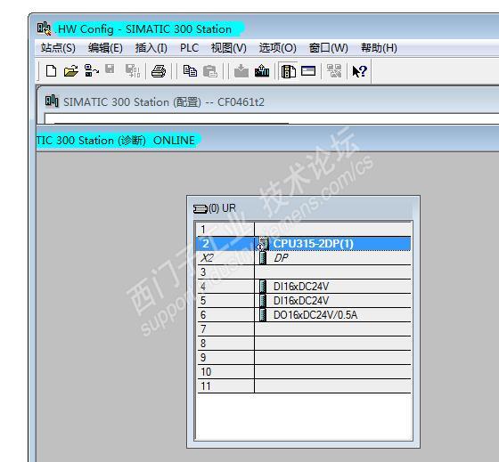

我看论坛最近有网友在讨论这个S7-300的CPU的MPI地址问题,好像有一部分的同行还没有搞清楚是怎么样来修改这个CPU的默认地址,那么我下面进行图文并茂的介绍一下整个MPI地址的修改过程

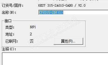

这个图片是CPU的默认地址,并且在线的CPU就是MPI=2

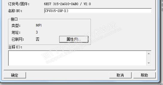

通过点击接口的属性,把MPI地址2修改为3,如下图片

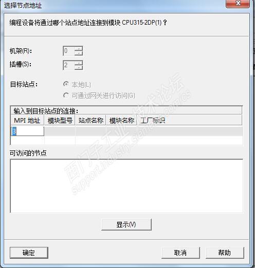

修改完成以后保存下载,点击下载时系统会弹出一个选择节点地址窗口,默认地址是在电脑上组态的地址
因为我们已经修改为3了,所以系统默认地址是3,请查看下面图片

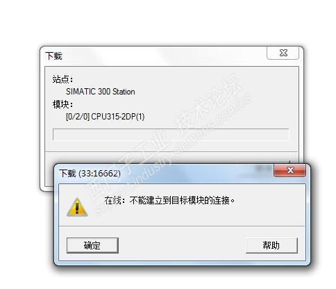

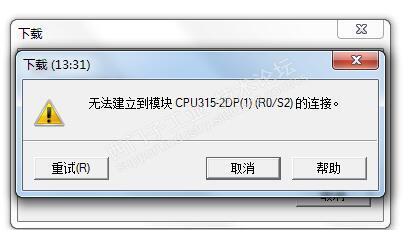

点击下载,然后立即弹出下面的窗口提示错误,不能建立目标模块的连接,这个当然是不可能连接的上的,因为在线的是2不是3,点击错误窗口的确定按钮,我们继续往下看>>>
点击确定按钮以后会弹出下面的窗口,我们点击  重试  ,接着往下看
点击重试以后,会弹出到选择节点地址的窗口,这个时候把MPI地址选择为 2 详细看下面的图片

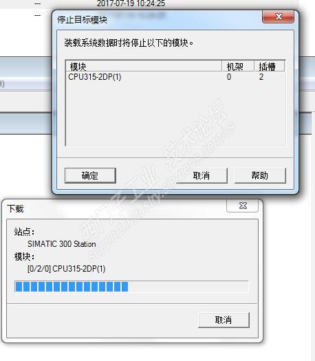

点击确定以后会弹出下面的下载窗口,下面的窗口可以确定已经建立连接并且已经在下载,因为下载硬件是需要在 STOP状态进行,所以要点击确定,确定  以后继续下载,我们接着往下看

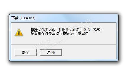

下载完成以后,点击 是 重启CPU,,那么这个时候在线的CPU的MPI地址就是3了我们接着往下看
