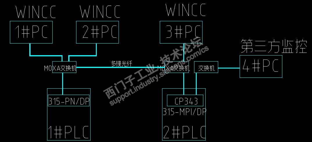

WINCC能PING通300的CPU,但是画面无数据
1173
2017-07-19 20:53:21
系统结构如上:
建立通讯后,1#PC,及2#PC的WINCC新建通讯连接,直接读取2#PLC柜CPU的数据,通讯正常,但1小时左右后,WINCC画面显示通讯中断,尝试PING下2#PLC,通讯正常。跑去将3#PC电脑重启,1#,2#PC的WINCC又能读取到2#PLC的数据了,但是重启后的3#PC又无法读取2#PLC的数据了。
目前检查的内容有:所有电脑的IP地址不冲突,子网掩码一致,PC机的名字都不一样。
