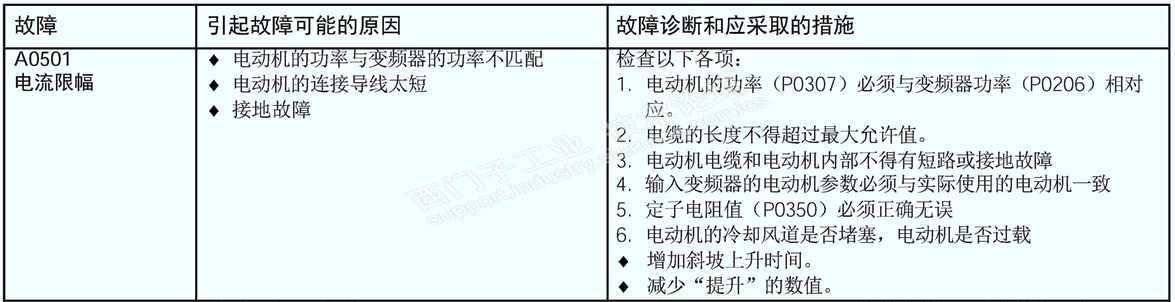

关于MM440的A501报警信息,这是一个西门子MM440一上市就在炫的一个功能。这是MM440的亮点。它有电流截止控制。俗称:挖土机特性。见到大负载,自动降频,并发出A501告警。实时对系统的保护。
这是A501报警文字的描述。

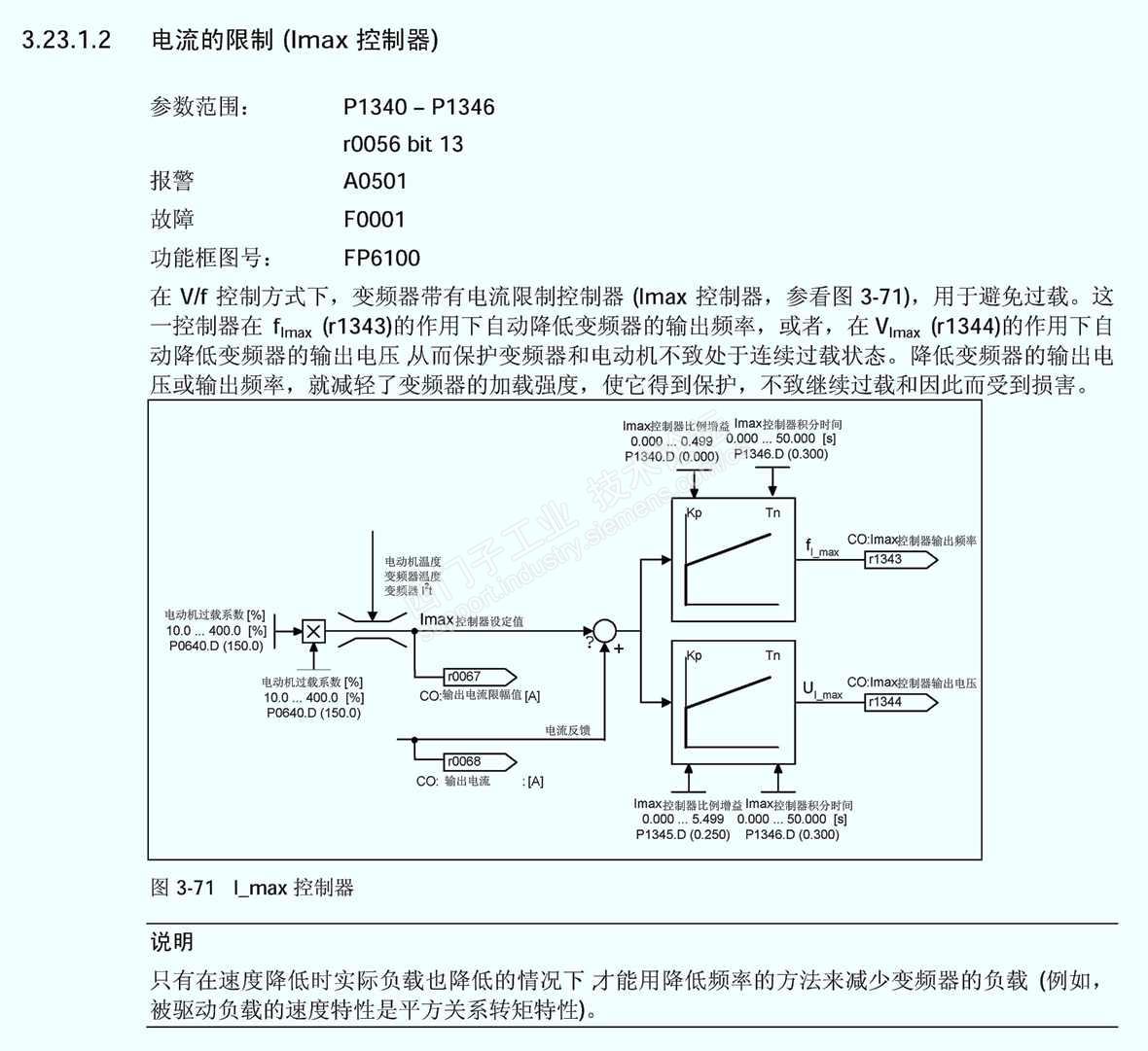

下面是这个功能的解释:
看到这些,我认为楼主应该在A501状态,监控一下电机实际电流。如果它没有达到电机和变频器的额定电流,可以通过参数设置P0640,提高他的截止门槛,反之,负载重对电机是有影响的了。
另外,楼主并没有介绍这两个过载报警的系统是什么负载。如果是风机泵类,问题也可能出在进出口的截面调整上呢。
