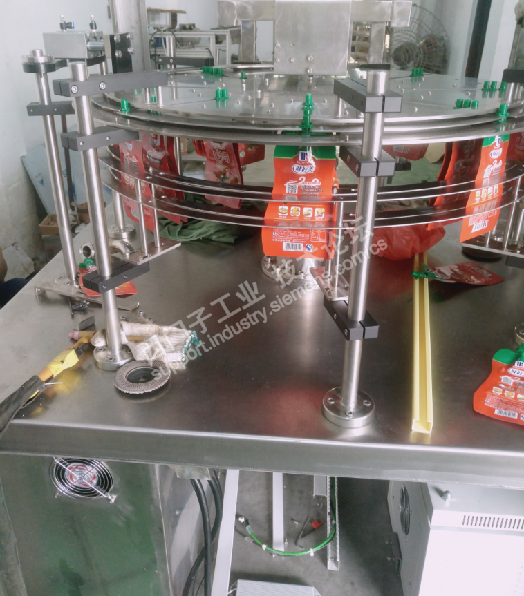

机械上,一个大圆盘,直径约一米,平均分8个工位,相隔45度。
大概的转动流程是,先转10圈,然后依次转动定位在8个工位上,完成后又是10圈,循环下去,始终是朝一个方向转动。

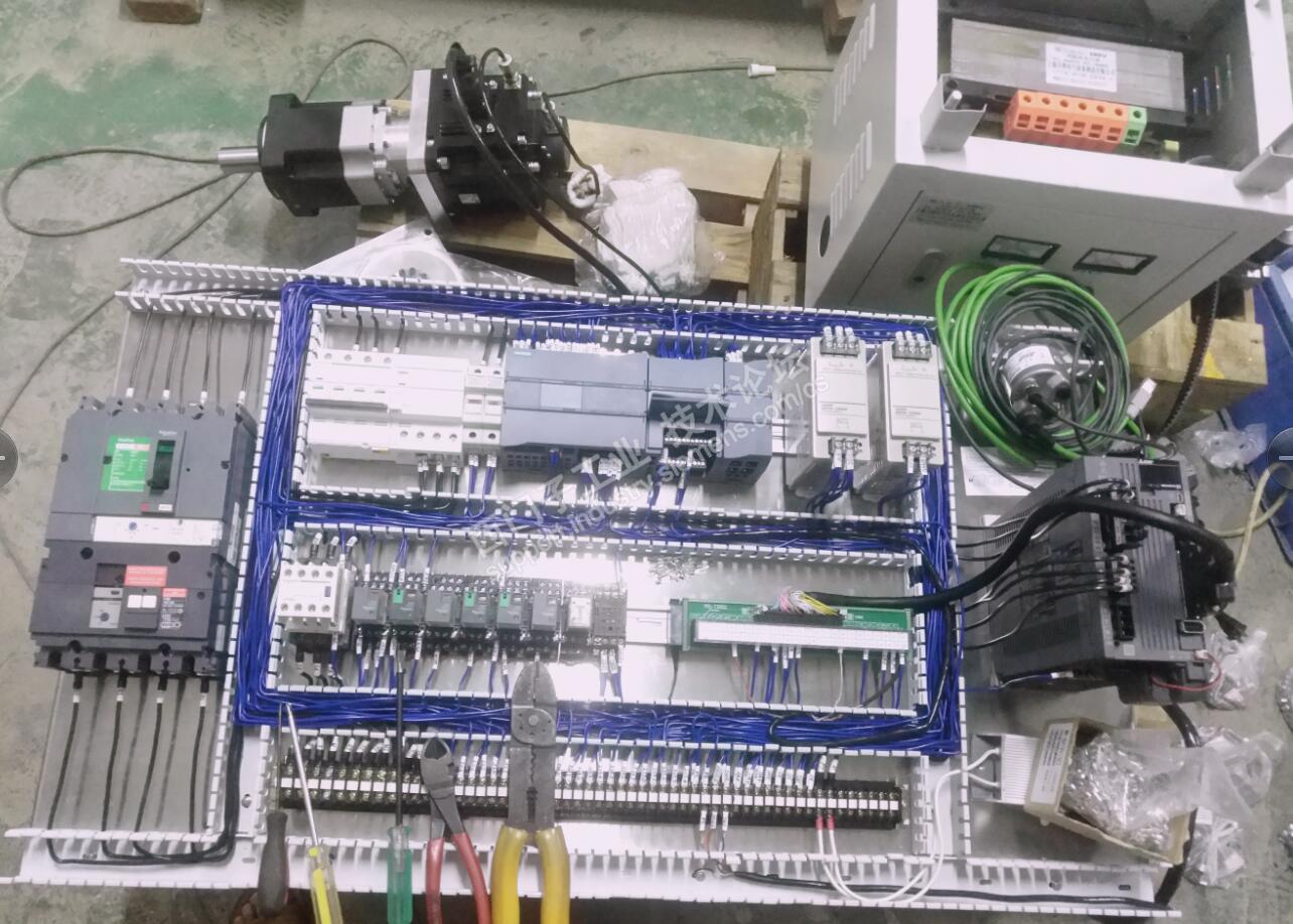

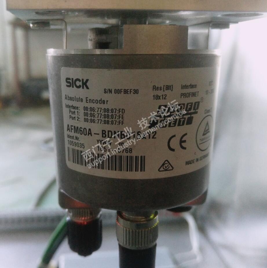

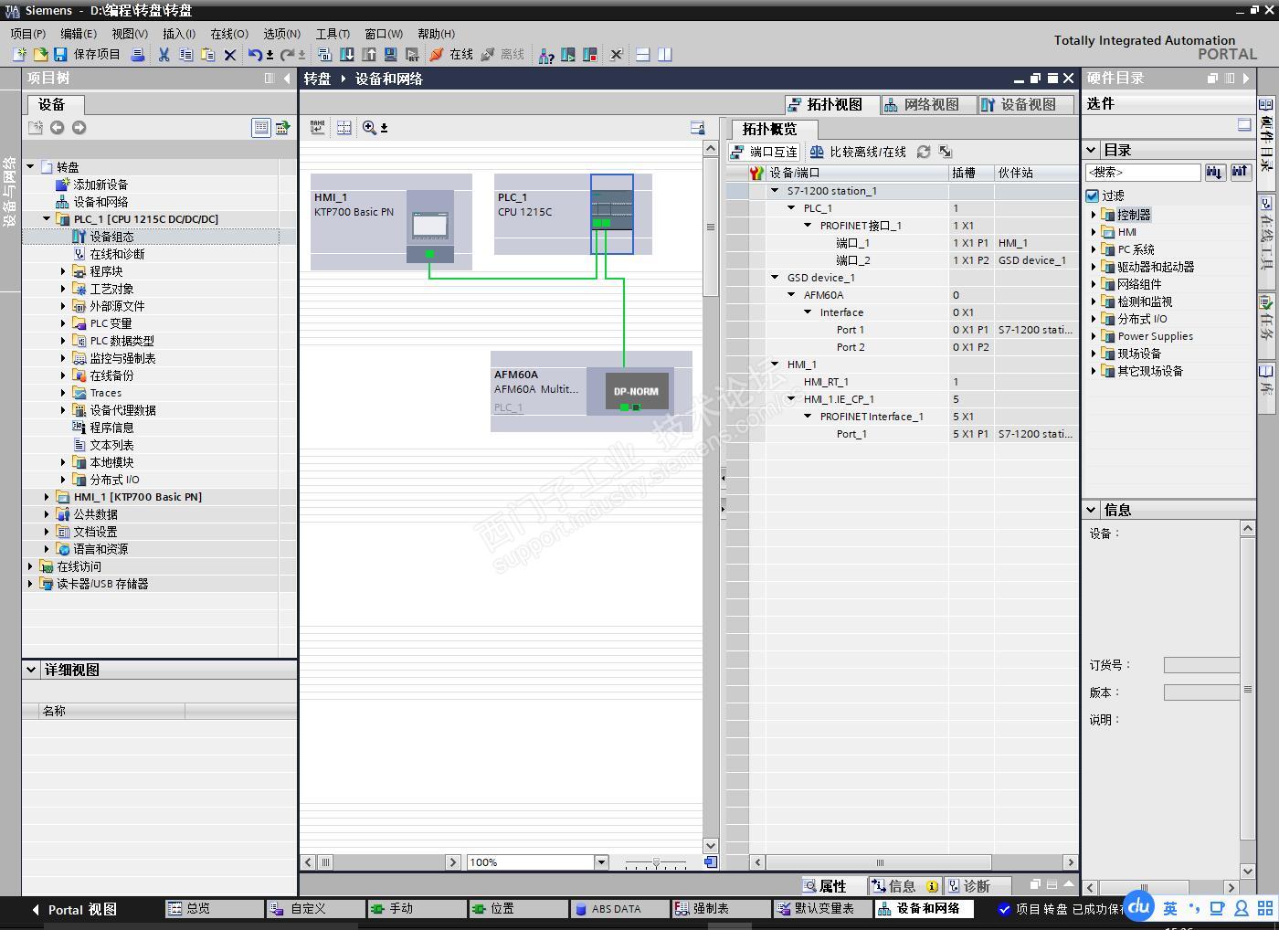

我设计的电控方案是,1217cpu(好像用不着,可以低一点,毕竟程序不算多),脉冲驱动三菱伺服(不要问我为什么不用西门子的伺服,那个电机的订货周期,你懂的,等不及了),转盘轴上加一个profilenet io 多圈绝对值编码器作为位置环闭环,编码器是SICK AFM60A-BDNB018X12,实现精准定位,且不需要每次开机对零位。
我没有用过这样的编码器,不知道在实际组态中应该注意什么事项,我只需要实时监控这个编码器的位置信息,然后控制伺服的运动位置,不知道这PLC能不能应付的来,有人说PLC应付不来这样的数据处理,要运动控制器才行,我想应该不至于吧,我这个毕竟不算太复杂。
请大家指导,我会持续更新这个帖子,直到项目完成交货,多拍图片上来给大家看。
谢谢大家。

买的东西都到的七七八八了
主电箱装的差不多了,通电试运行,没有问题,没有出现西门子+三菱水土不服的问题,另外,编码器也会用了,能读数,写预设值

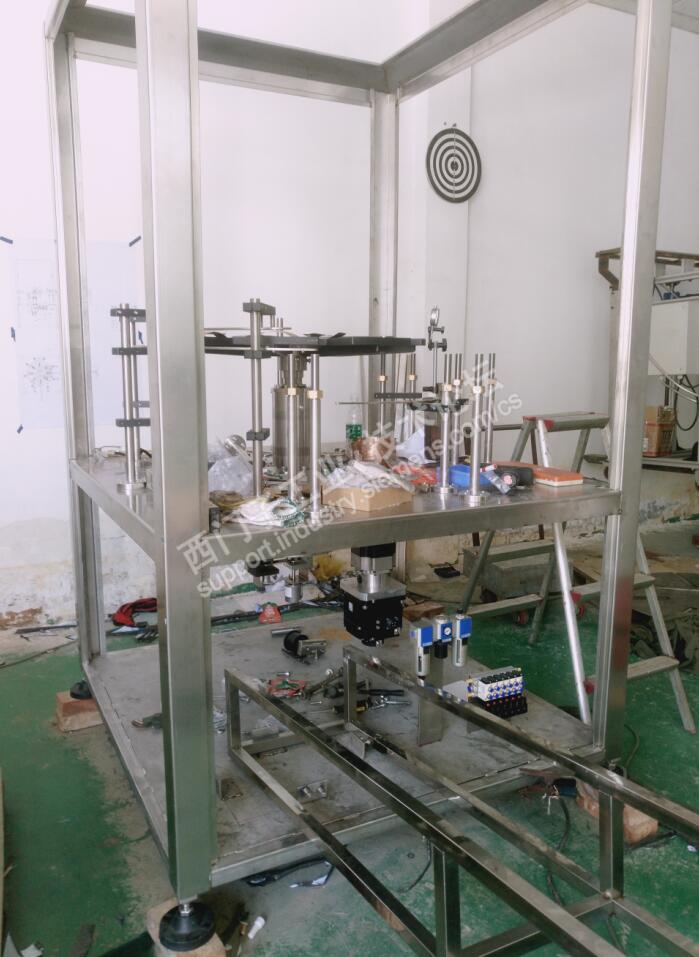

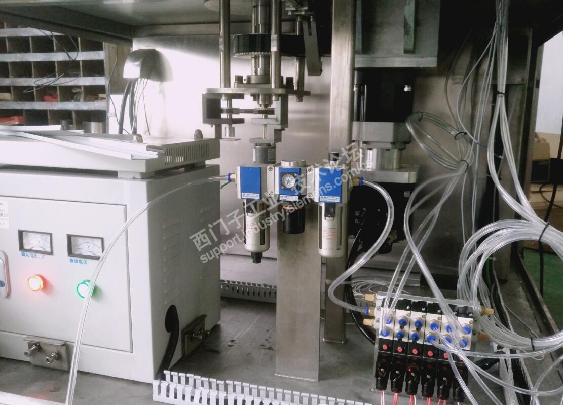

设备框架
大部分都组装完成了,开始调试了
上面是这样
下面是这样,气管有点乱,因为是临时的
补一个编码器的照片
试运行的视频

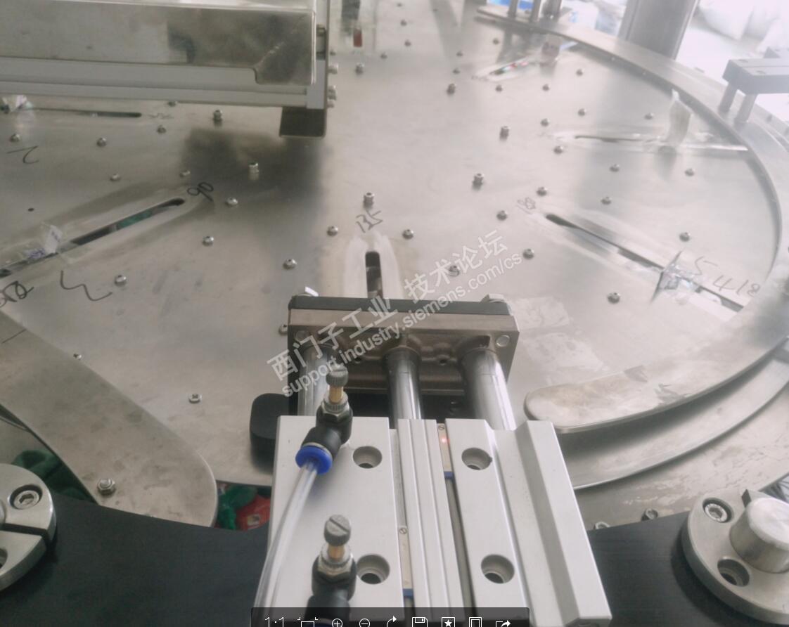

定位的程序可以了,也已经调试好了,不是大家想的那么复杂的定位,很简单的位置比较而已
这个位置是剔除位,会出现4种需要剔除的情况,搞了几天都没能搞好,头大,开始写好了一种剔除,试过没有问题,但是加上另外三种情况后,试好的都出问题了,麻烦死了,好累。主不良发生位置与剔除位置隔了一个工位,位置都是靠读编码器的数据计算出来的,算来算去,哪里错了都不知道。不知道有没有更加简单直接的方法

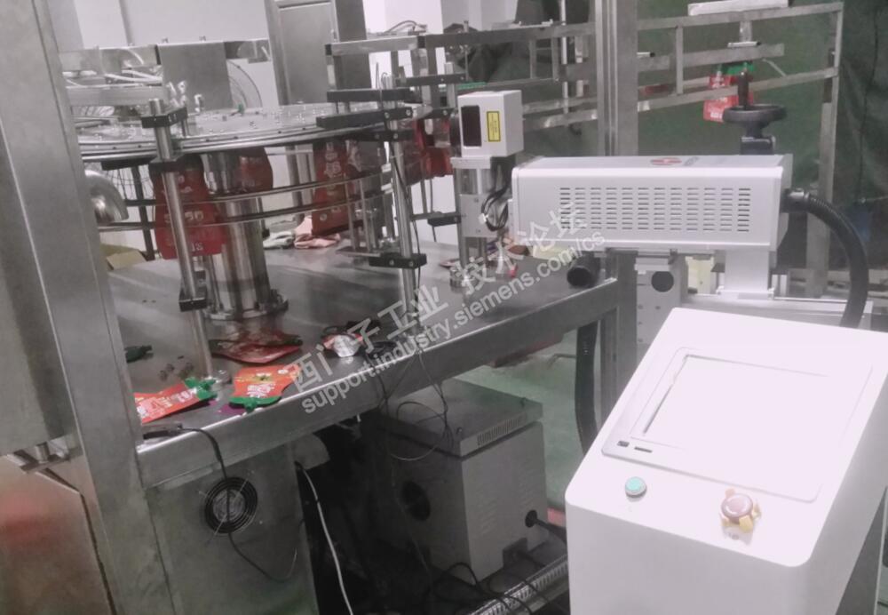

新的剔除思路来了,这下保证不会出错了,加班搞定它,明天准备安装激光打码设备
今天安装调试了一天激光打码设备,总体正常,有点小问题要改一下
昨晚试了新的剔除方法,结果是大失所望,还是回到老方法,检查一下是哪里出了问题,虽然计算量比较大,但是理论上是不会有问题的,慢慢检查吧
好累,剔除程序还没搞定,试了三种方法了,还是不理想,老是会出错,明天再试第四种方法,应该是绝杀了吧,再不行,要崩溃了,老板马上就要回来了,老板回来还 没搞定,就要悲剧了
剔除程序终于搞定,试验没什么问题了,再完善一下操作,傻瓜化一点,还有就是一些报警,就完成了

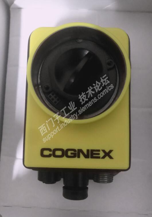

相机到货了,准备做支架安装,最后一个大件了

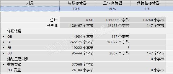

内存占用是这个情况
