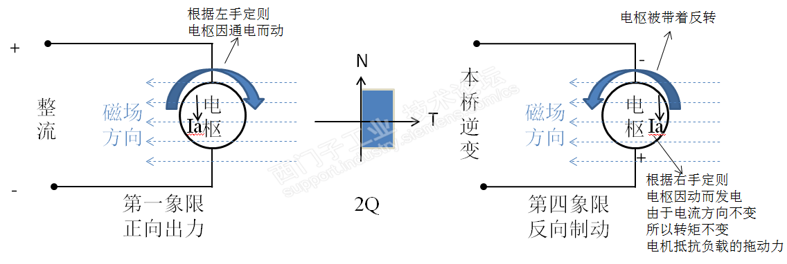

以下是引用手机用户20170617161879在2017-07-21 10:41:26的发言 >16楼
现在可算明白了。谢谢,谢谢楼上各位。
直流传动系统这个2Q,和交流传动不一样,没有交流的好理解。
1、交流的2Q就是可以正反转出力运行,如果没有制动电阻,就没有制动能力,所以就是第一和第三象限。
2、励磁一定时并且电枢电缆正接,直流的2Q就是第一象限(n为正,T也为正)就是正向出力,没啥好说的,和第四象限(n为负,T为正),即当电机被负载拖着反转时,根据右手定则,电枢电流方向是不变的所以转矩不变。
在第4象限,直流驱动器应该可以通过控制导通角来控制向电网回馈电流的大小,从而控制制动力矩大小吧?
可以这样理解
