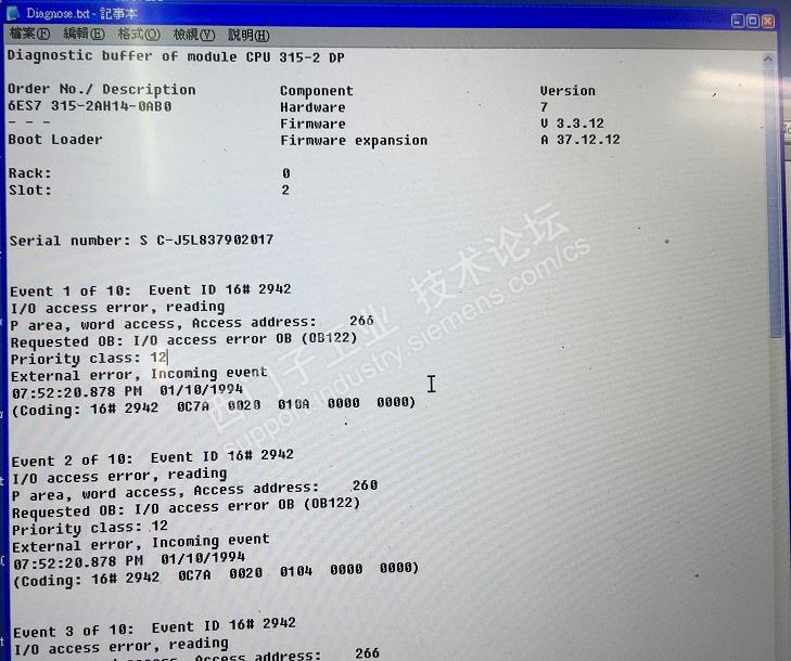

您好 各位前輩好
我有一個問題是
我有兩台 S7-300 與 一個EM200M 下位
當運作時 ,主站與副站都可以順利的運作RUN
但是,主站會出現SF的錯誤燈號恆亮
並且有錯誤訊息如下圖
問題圖片:
不過如果刻意把主站切為STOP讓副站接手
而副站接手卻都是正常沒有任何錯誤訊息也沒有亮SF燈號
請問這個問題我應該怎麼解決呢
