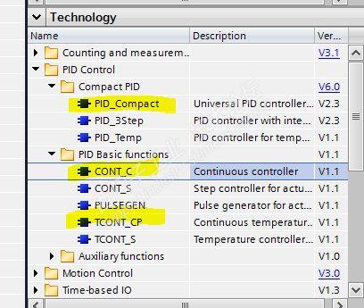

回复:FB41PID功能块在CPU1500里不能使用

S7-1500有新的pid控制指令了!自己在指令表里找一下(位置 在工艺指令-PID控制 里面有精简型PID和基本PID功能 文件夹下,PID_Compact这个是最新的PID控制器可以取代FB41,如果考虑到无缝移植 可以采用CONT_C,如果是温度控制 那么就选选T CONT_CP 这个指令就是可以取代FB58)。看下面截图
