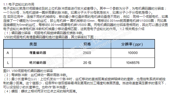

官方文档是不是每转脉冲数的定义有误,应该是电机转动一圈所需要的脉冲吧
