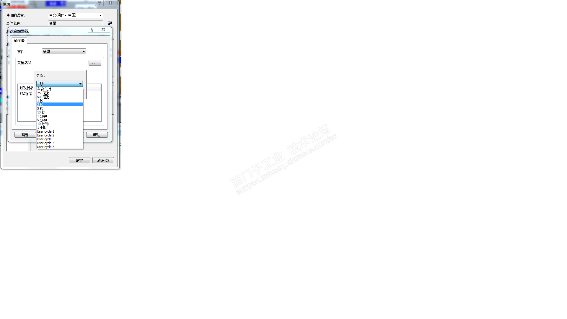

回复:关于WINCC组态界面上,灯的颜色变化随Q0.0的状态反馈有延时的问题
世丨界
    1077
    209
注册时间:2016-01-21
发布于 2017-07-24 15:37:39
10楼
改成250MS就够了,没有必要有变化时改变。这样活增加负荷。
