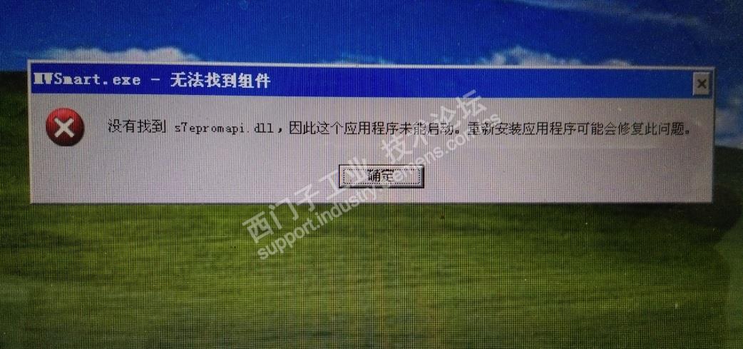

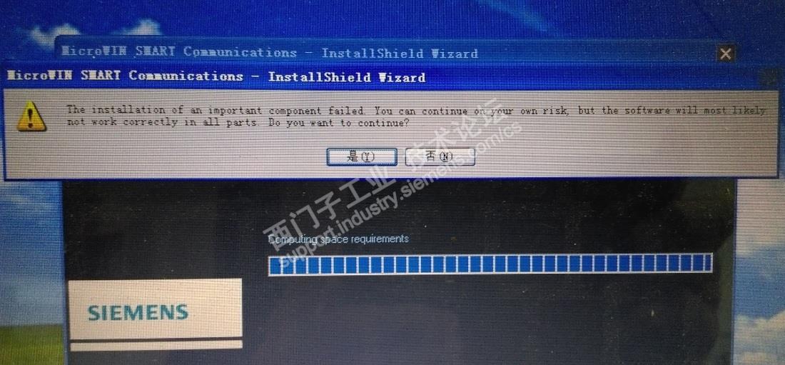

 今天将V2.2版本的软件升级至V2.3,中间产生了一点插曲
1、V2.2版本运行在XP SP3虚拟机上,卸载V2.2,安装V2.3时报错,显示安装异常,软件可能无法使用。

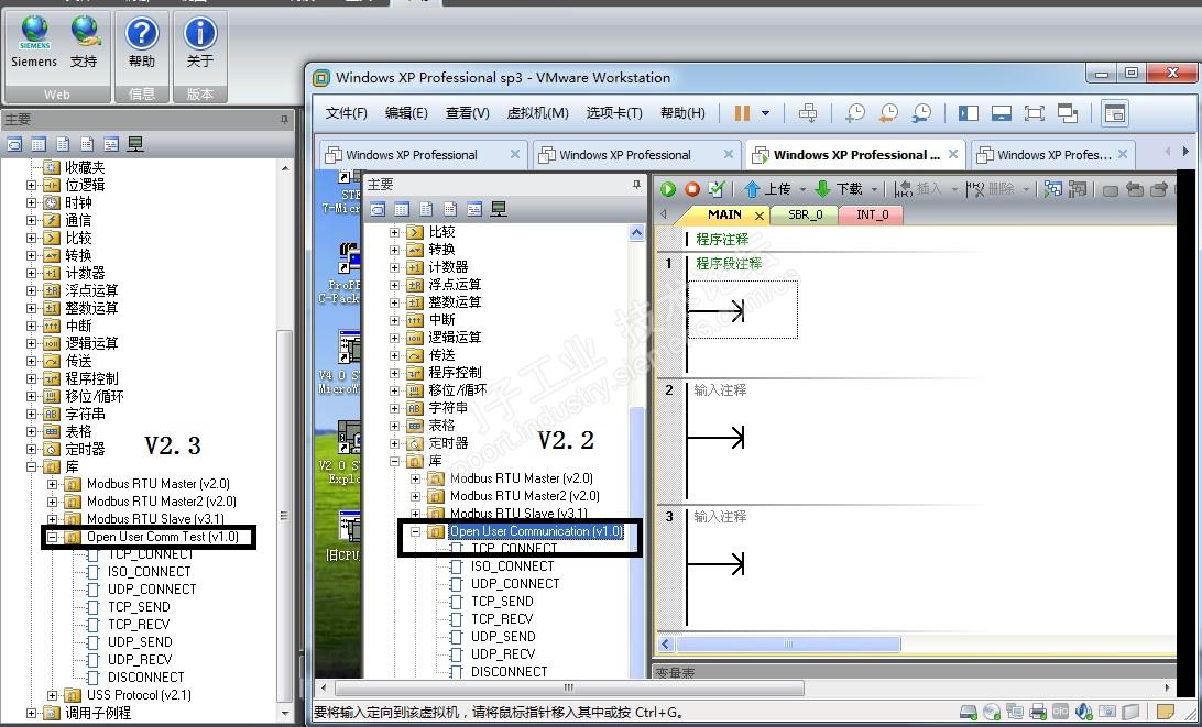

2、考虑到V2.3支持WIN7/WIN10,那就在WIN7 X64系统安装,嗯,接下安装过程很顺利。
3、安装后打开,发现OUC的库变成Test版了,版本仍为1.0
