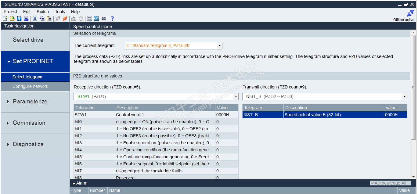

回复:s7-1200通过PN控制V90速度模式

如果你用的标准报文3,PZD2-PZD3就是速度。
