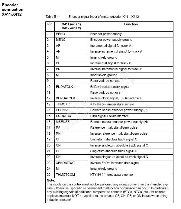

回复:611D的驱动模块X411/X412针脚定义找不到

 我找到了,发出来分享一下
