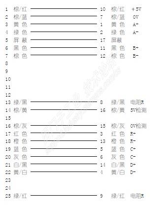

回复:611D的驱动模块X411/X412针脚定义找不到
801
    3240
    28
    70
注册时间:2004-01-09
发布于 2017-07-25 21:56:57
3楼
这是2CA31电缆的接线图,对应X411/412
