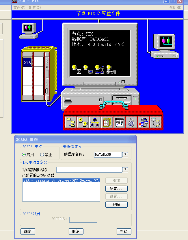

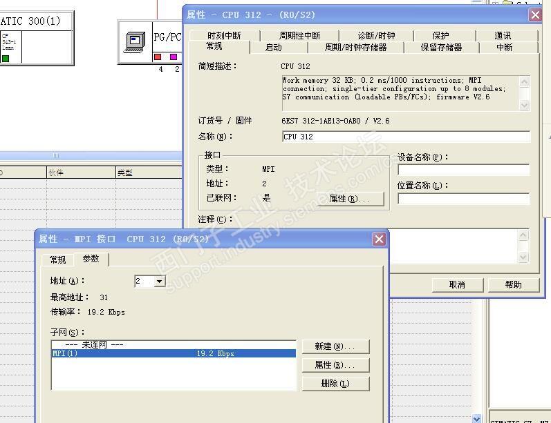

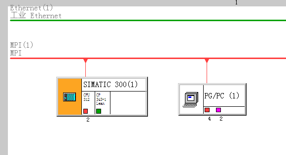

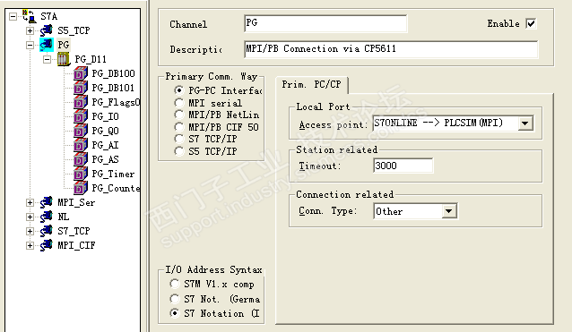

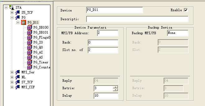

发的截图有点乱,请高手分析一下,咋回事
PLCSIM运行
