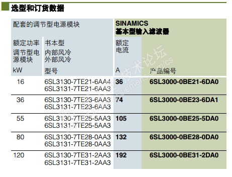

回复:S120 调节型电源模块 配置接口模块 与配置基本滤波器有什么区别

两种配置的区别是什么
