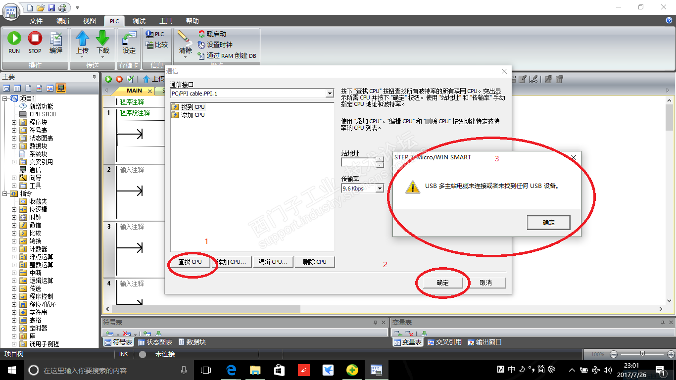

新笔记本的WIN10系统,第一次安装忘关360,安装过程中弹出阻止对话框均手动选择容许,过程中急忙关了360,之后弹出好几个对话框选择了“重试”不行,而后都选择“忽略”,马马虎虎安装成功了。
使用网口上传下载正常。使USB-PPI电缆通过RS485口连接不上。(电缆绝对没有问题,使用它能正常连接200CN).
怀疑安装问题,删除后重新安装,这次安装很顺利。使用情况依旧,USB-PPI电缆连接还是不成功。连接弹出对话框“找不到多主站电缆”。
有连接成功的说说。

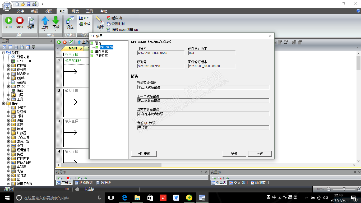

按照楼上各位提示,今晚我将CPU SR30固件升级。看下图,应该是升级到了2.3版本,升级成功了。可是我的USB/PPI电缆还是无法连接。

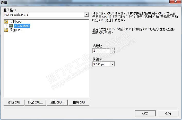

具体表现:1按下“查找CPU”,一闪而过,没有查找到;2.按下“确定”弹出界面三,提示没有找到USB/PPI电缆。
真的崩溃了,不知道什么原因。
