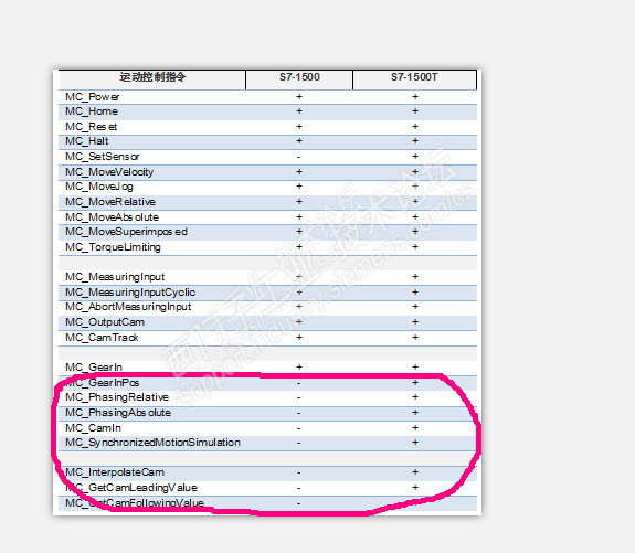

2楼
以下是引用Zane在2017-07-26 23:22:14的发言 >1楼
 应该是1500T+S120做同步和simotion+s120做同步,两者差别不大了
如果没有用到划红线的部分,那是不是1500+S120和Simotion+s120是一样的呢?
