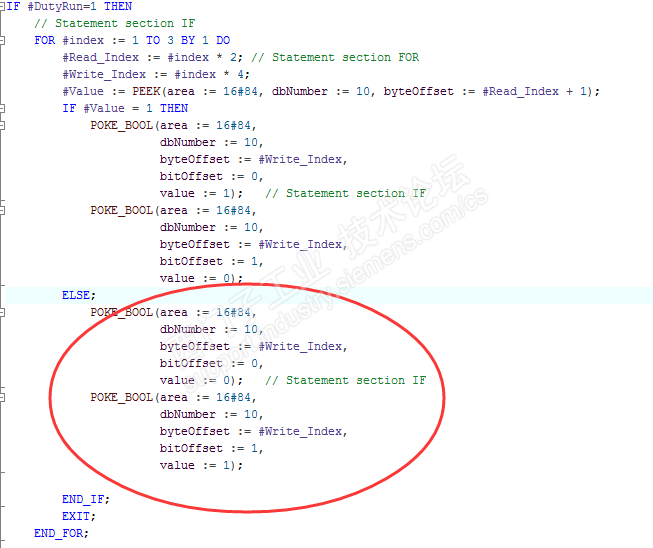

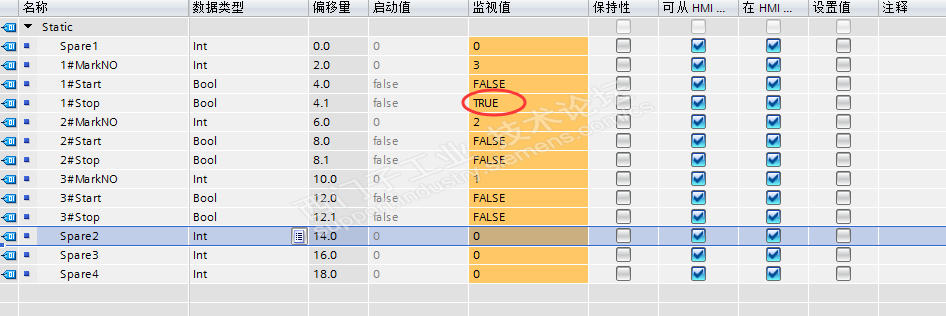

补充一下:在程序中增加ELSE语句,程序还是没有实现目的。见图片5,6
