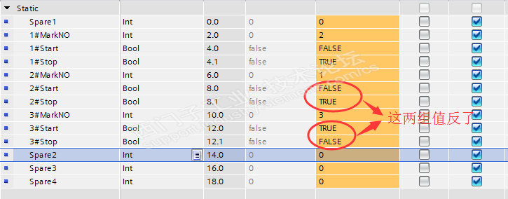

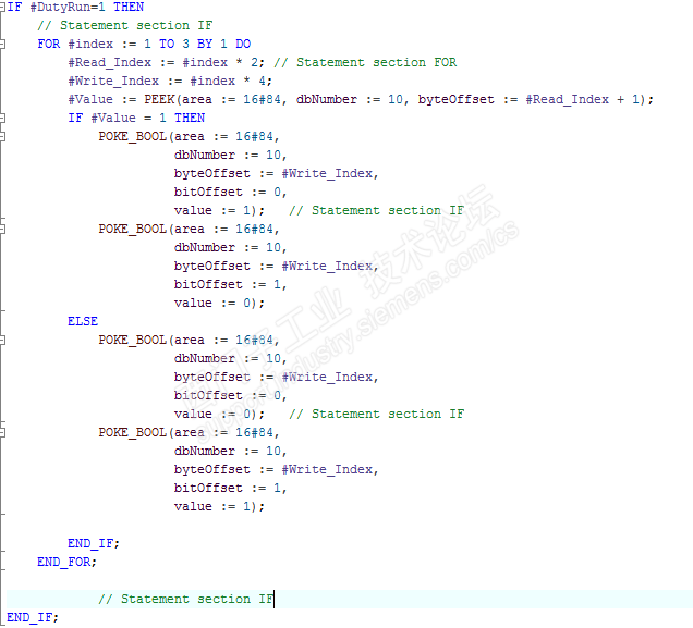

以下是引用lqy_8207在2017-07-27 10:49:44的发言 >3楼
删除掉EXIT,后程序执行还是不对:
READ_INDEX为什么要+1?
