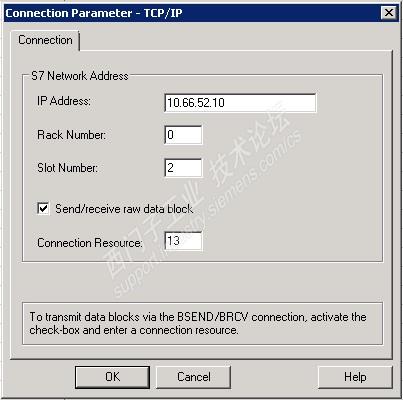

回复:WINCC连接参数 BSEND勾选后连接就断掉
Letham
    2101
    44
    364
注册时间:2006-04-15
发布于 2017-07-28 08:20:41
3楼

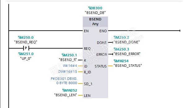

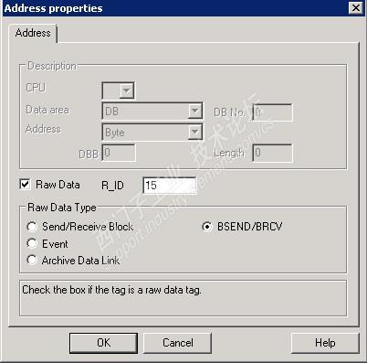

以下是引用匿名提问男在2017-07-27 10:48:13的发言 >2楼
这是我的设置,请看看那里出了问题,谢谢
大概看了一下 ,很明显的错误 有2个!
1:RAW DATA 里的DB块应该是301,不应该是0  西门子PLC 里面有DB0 吗,说明你组态不对!
2:Connection resure 应该是10(STEP7中 PLC 的通信伙伴 里的通信资源 你设的是10,WINCC 中就应该是10)
好好看看手册 吧 !!!!!!!!!!
