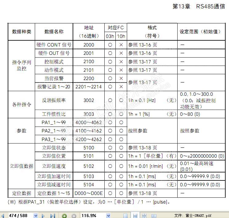

以下是引用yanxiao在2017-07-27 20:05:50的发言 >3楼
我比较好奇这个4100(hex),确定没写错?
有,也不奇怪。
