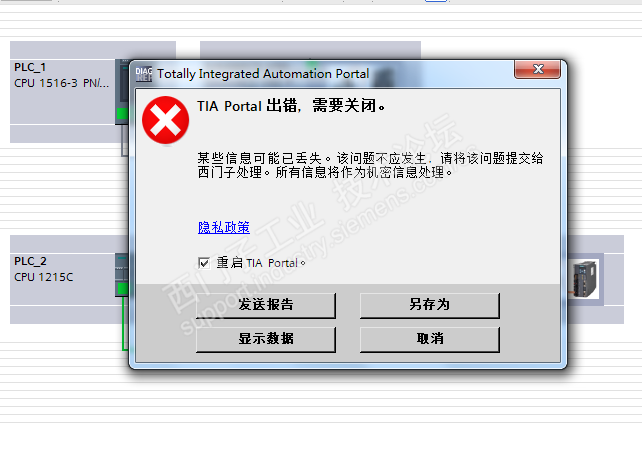

以下是引用勤奋的猪在2017-07-27 09:30:20的发言 >6楼
 我的V14 SP1经常出常这个问题!还是博途不稳定啊
我遇到过2次
第一次是程序块有问题,只要一打开这个块,立马出现出错对话框,后来没办法直接删除
第二次是新建的程序,一保存就出错,最后确认是win10系统的问题,没有system权限,在安全里添加当前用户为完全权限后解决。
