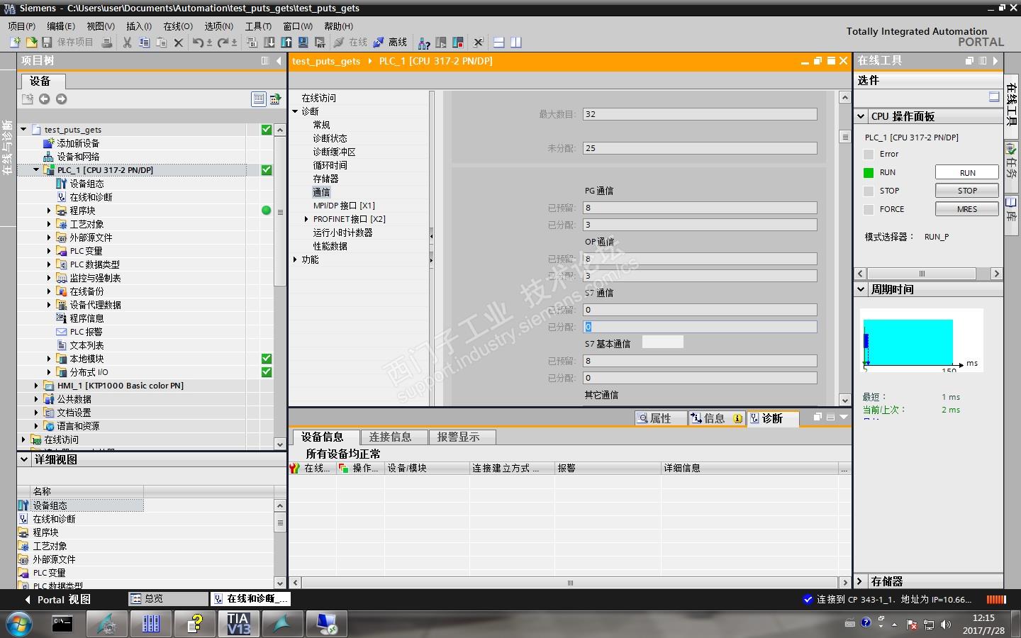

这里也没搞明白,明明之前建立了3个s7连接,put/get的,都连上的,但是这里怎么会是0?而且预留也改不了,显示已组态
这个可能是因为建在CP上了,PLC就没有显示,但是cp用的应该也是PLC的连接资源啊...
