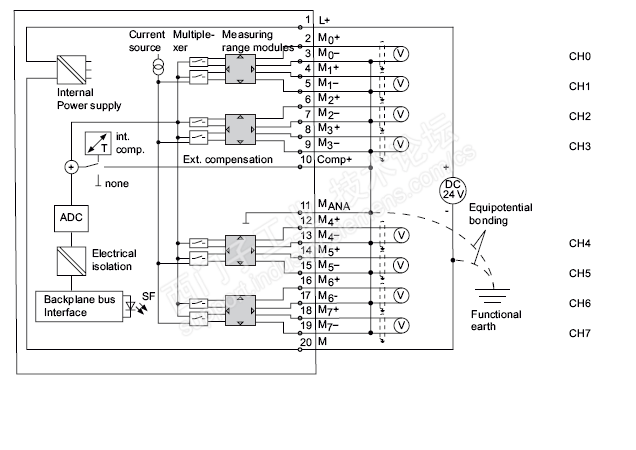

回复:这个模块(7KF02)接线图正确吗?

以下是引用我爱吾家在2017-07-26 15:45:10的发言 >7楼
 核对你的接线和量程卡位置
谢谢,这个问题当时已经解决了,更换了模块,忘记重新下载硬件了。
