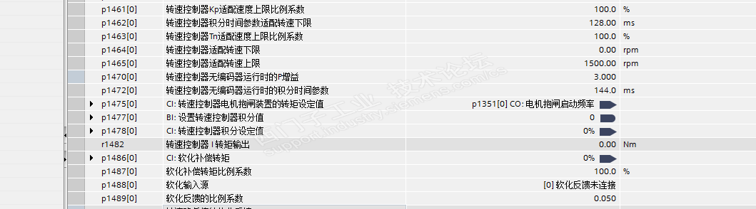

速度调节器调软,相关参数能详细点吗?一直没摸索明白,是1470及1472吗,调节方向有什么建议吗?
谢谢!
不断使能,只速度给0,使能保持,不抱闸?
以下是引用李文华在2017-07-27 22:05:08的发言 >4楼:把速度调节器调得稍...
引用4楼详细内容:
把速度调节器调得稍软一点对钢丝绳:抖动有缓解。另为何要撤使能停机?
比例系数往下改,积分时间往上调。
钢丝绳带负载的升降运行正如威侠所言,因钢丝绳的弹性存在,控制时速调的特性不能太硬,减速停车时要待速度很低时才能关闭抱闸且重物的动能已消耗殆尽,即有合适的加减速时间。
