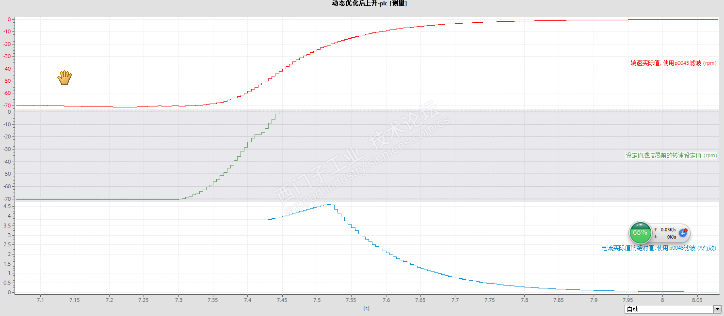

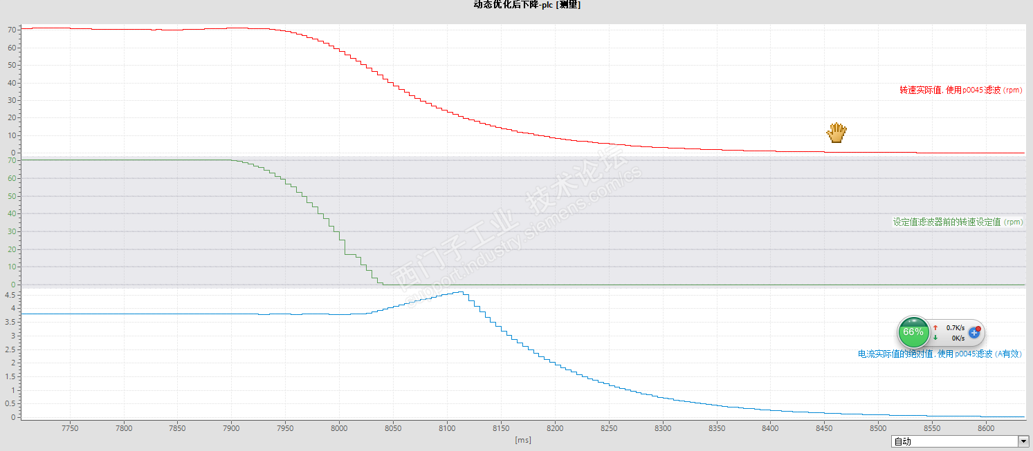

今天拆掉负载做了动态优化,然后加负载前,正反各转了一下,曲线基本差不多:
反转减速过程:
正转减速过程:
但是一加上负载,正转减速曲线又成了28楼的模样了,中间突变了一下,好郁闷。
