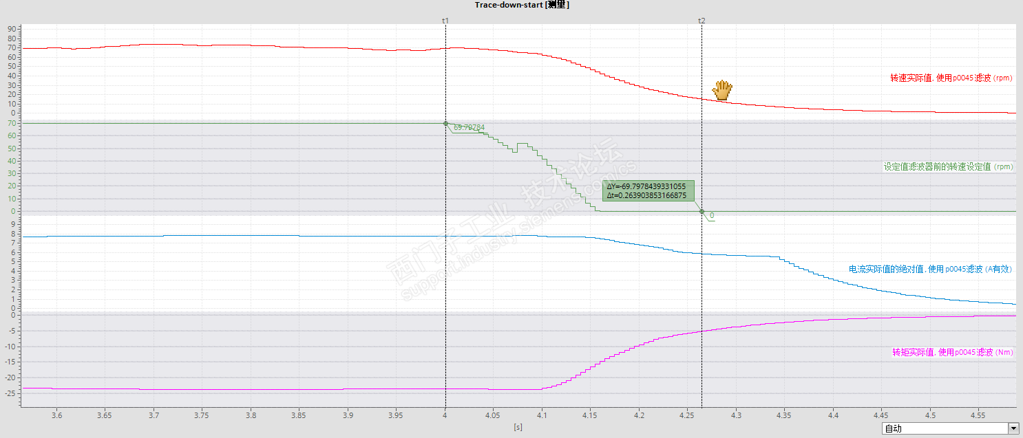

以下是引用Haohaobb在2017-07-28 21:39:38的发言 >28楼
是用的cu250s-2pn,走的profinet。
我16楼用手机发的2个图就是bop-2面板控制下降时的曲线。下面分别发2张用plc程序走pn控制下降的曲线,及用网线通过pc上的startdrive调试软件的控制面板控制下降的曲线,从曲线看,下降off1斜坡停止过程,设定转速出现了突然的增大,可能是这导致设备颤动的原因,因为用bop面板就没有这个设定转速的突变:
通过pn总线,plc程序控制使能信号:
通过调试软件控制下降:
运行过程中设定的转速都是70rmp,断使能后的减速过程。
从曲线看,设定值早就是0了,实际值还在下降呢。这也可能就是无编码器的无奈了,这次省成本可让自己长记性了。
以下是引用yming在2017-07-28 17:10:44的发言 >21楼:这就有意思了。BO...
引用21楼详细内容:
这就有意思了。
BOP操作没问题?你不会是使用PN来控制吧?
如果是,那就应该检查PLC程序;
STARTER软件的调试面板的通讯响应比较慢。
以下是引用Haohaobb在2017-07-28 12:53:32的发言 >14楼:今天用bop面板控制...
引用14楼详细内容:
今天用bop面板控制运行发现没有问题,用plc命令及调试软件的控制面板就不行。有时候还会有失速下坠的现象。
给我的感觉是:
下降过程中,DC电压控制器在工作!它一直在停止频率给定的下降;抑制直流电压的升高。
你不是接有制动电阻么?应该关闭DC电压控制器。
另外,真正升降控制应该使用S曲线控制停止。只有它才能像“高档“电梯那样稳稳”无感“地”平层“。
但G120的S曲线又和原来MM440有所不同(与版本有关),注意使用,看以前ZANE的帖子。
