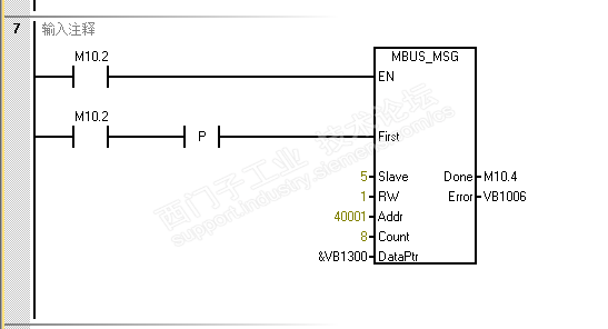

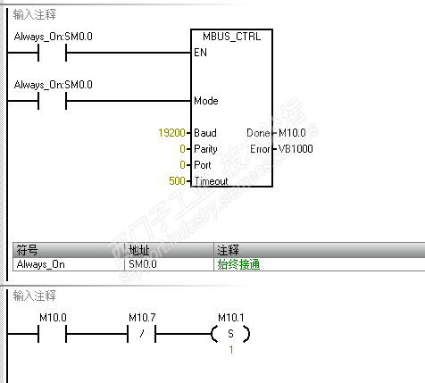

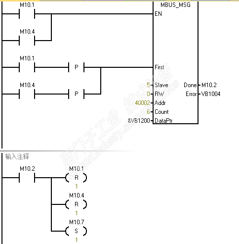

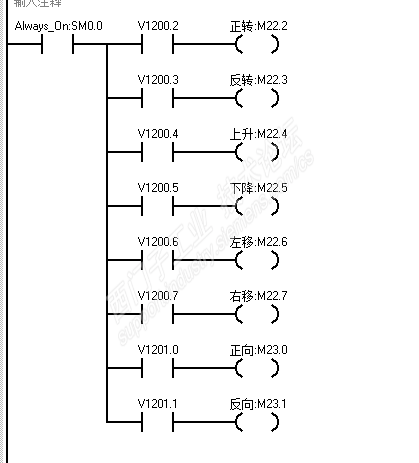

求助,MODBUS通讯数据不能接受,能发送,到底是哪里有问题
Joker_sm
注册时间:2016-09-23
802
2017-07-29 11:49:19
如图,现在200PLC当主站,控制器当从站,从站说明如上表。现在接受数据收不到,是哪里有问题呢。
