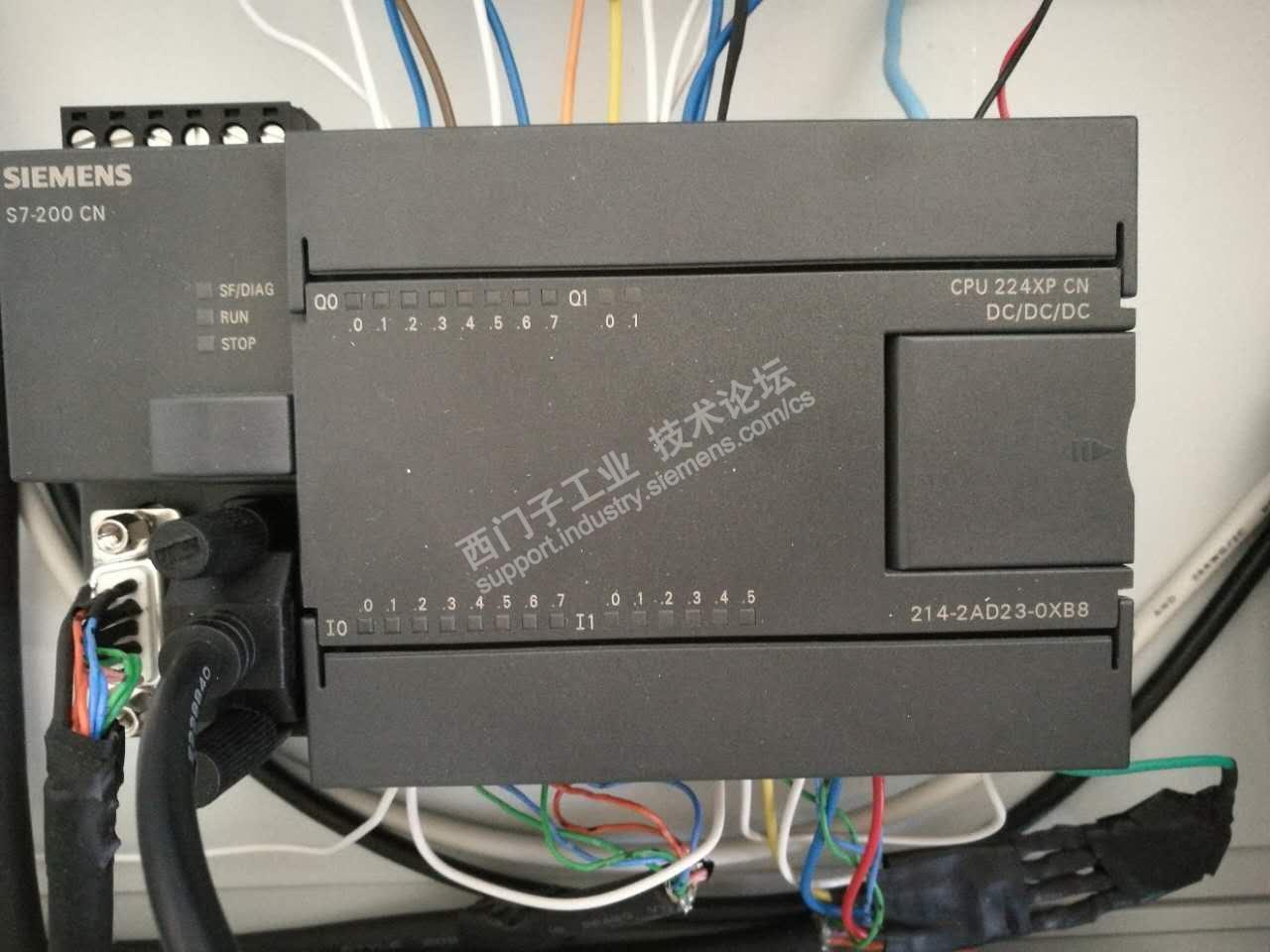

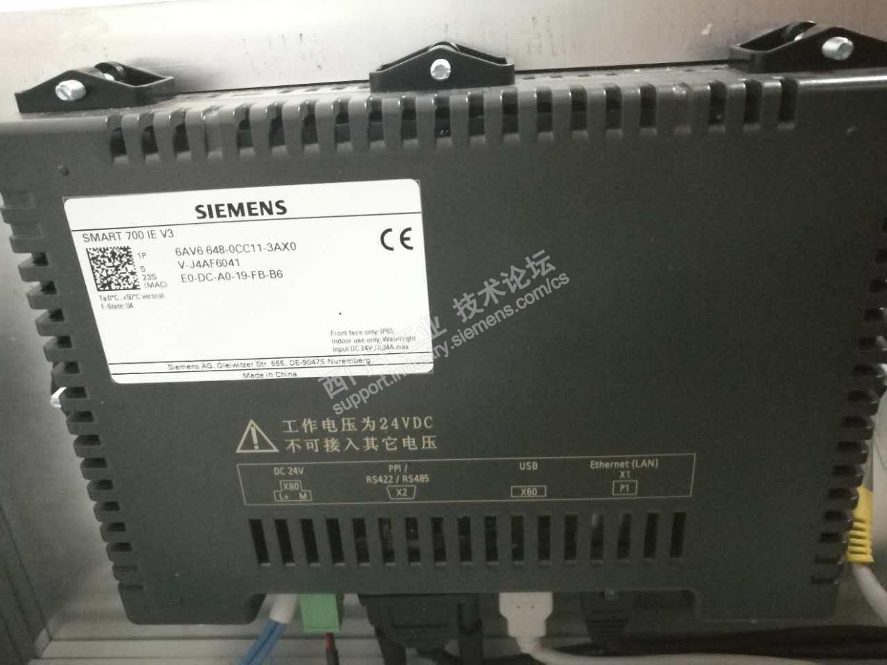

以下是引用竹井在2017-06-29 16:42:49的发言 >楼主
想请教论坛里面的高手,PC系统是win7旗舰版SP1,安装的软件有V4.0 STEP 7 MicroWIN SP9,以及WinCCflexible SMART V3,通信电缆是PC ADAPTER USB A2.我已经通过通信电缆可以将PLC程序下载到PLC上,采用的是PROFIBUS,波特率9.6kbps.  但是现在有两个问题:
一、SMART LINE IE V3和电脑这边连接不了,软件给出的只有以太网连接方式,我设置了本地IPv4和HMI屏的ip地址均为196.168.2.5,在断开无线网后,用普通网线连接PC和HMI屏,但始终连接失败,想请教下我是哪里的操作有错误?
二、HMI屏连接的是PLC端口0,波特率我选的是187.5kbps,若最终PLC与HMI屏建立通信,那这是通过软件STEP7还是WINCC Flexible?
首次发帖,如有阐述不明之处,还请包涵!
楼主你设置了本地IPv4和HMI屏的ip地址均为196.168.2.5。
一般,当PC机的IP v4地址为192.168.2.5,第一个数字为192而不是196;
HMI的地址应当设为192.168.2.X,  X为5 以外的数字(255以内)都行。
PLC的地址应当设为192.168.2.Y,  Y为5和X以外(255以内)都行。
希望能够帮到你。
