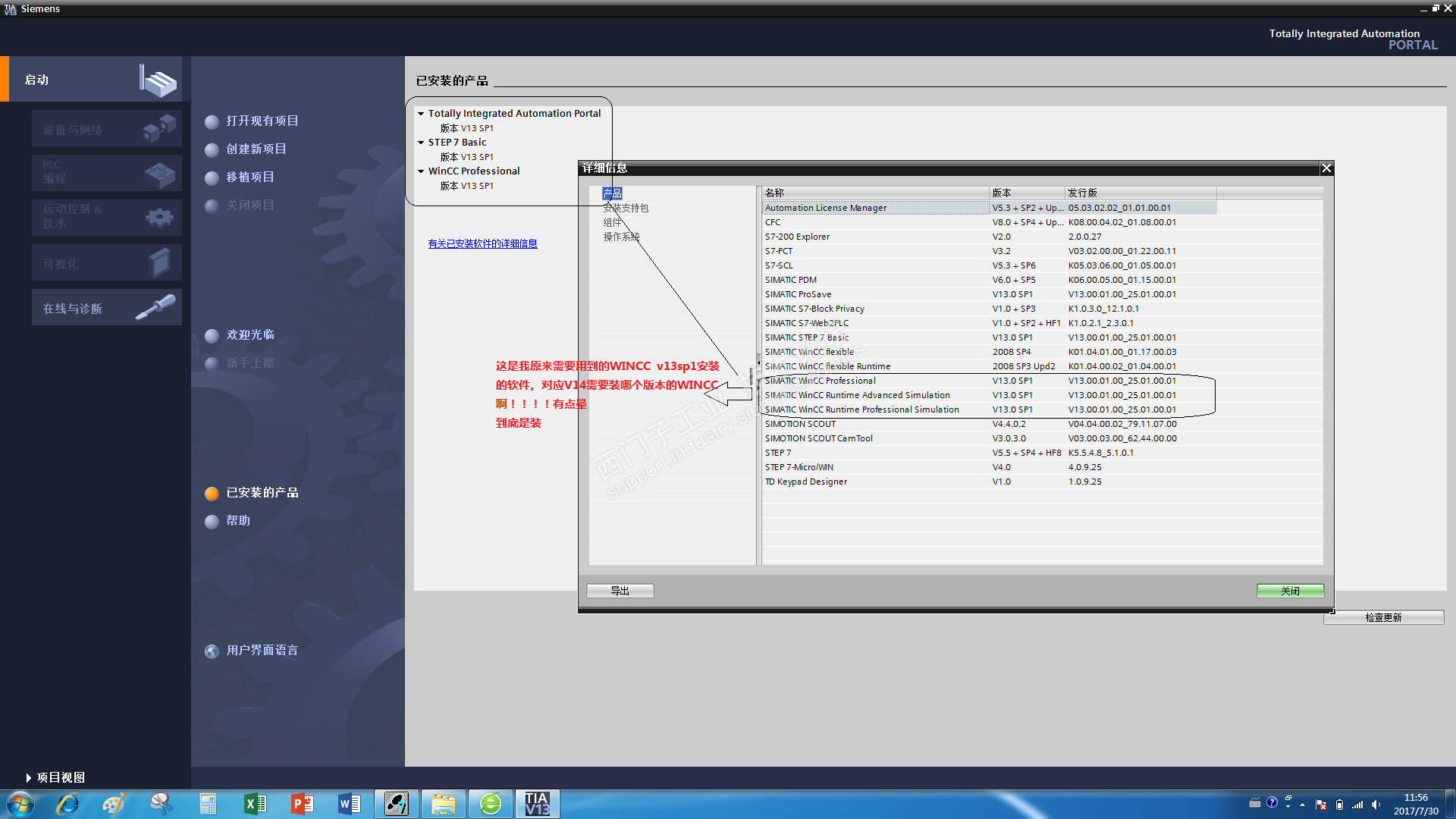

以下是引用柳叶随风在2017-07-30 11:38:03的发言 >5楼
要是只使用西门子的精智屏画面,应该装哪个软件啊
以下是引用Letham在2017-07-29 22:17:52的发言 >:博途总体上分为3大类...
引用详细内容:
博途总体上分为3大类 STEP7+WINCC+PLCSIM.
博途的系统手册 前面几章节里会提到 上面的软件 区别。
WINCC Professional和STEP PROFESSIOAL 是相应STEP和WINCC的最高版本,可以干所有事。
至于,其他版本,都是比professional版 少了 一些功能。
你需要WINCC. COMFORT 版,可以组态所有面板。
basic版只能组态精简面板。
advanced可以组态所有面板以及运行WINCC RUNTIME 高级版PC.
PROFESSIONAL 搞定所有!
