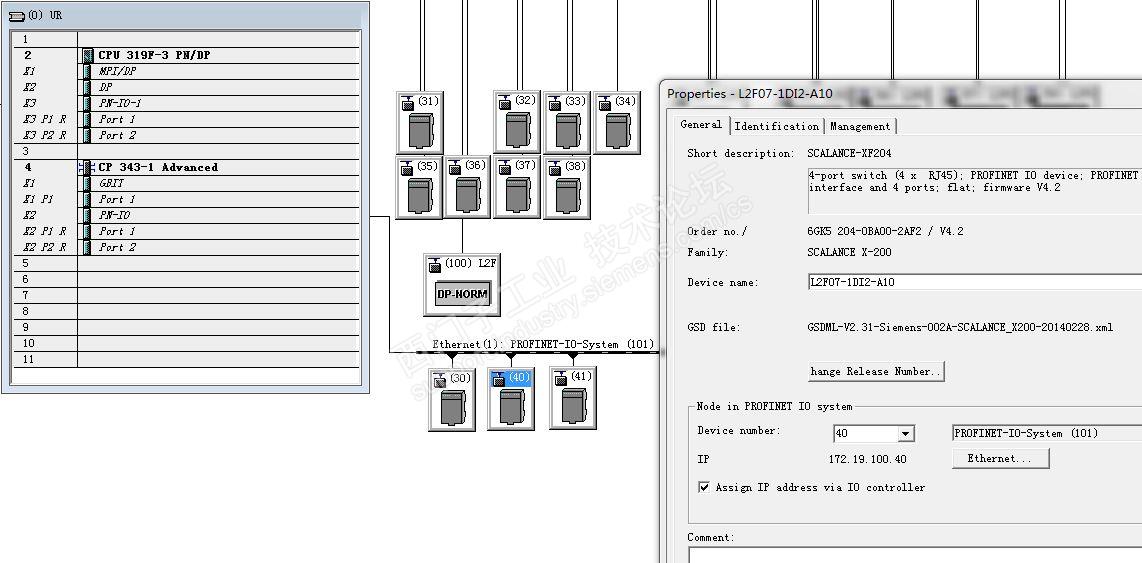

具体是这样的: CPU 319F-2PN/DP   之前是运行没问题的,项目已经到了尾声,但是最近我打开硬件组态修改来了 以太网网络的 交换机名称   下载硬件组态的时候 卡住了,我就把软件强制关了,等我再次把软件打开并成功把硬件组态下载到 PLC 后,CPU启动不了!!!

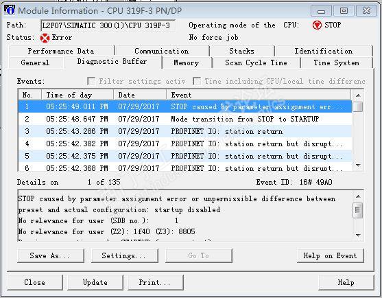

查看 CPU 诊断 buffer 后 提示STOP 原因是:
STOP caused by parameter assignment error or unpermissible difference between preset and actual configuration: startup disable
No relevance for user(SDB no): 1
No relevance for user(Z2): 1f40 (Z3): 8805
提示参数分配错误,或预设值 和实际配置之间 不被允许的参数。Event: 49A0 !
 但是我硬件编译没提示错误啊? 不知道问题出在哪里?  尝试了很多方法 都不行!
甚至我把原来备份的程序 硬件重新下载到PLC 也是启动不了。。。。
哪位前辈遇到过类似的问题?
还有我的硬件配置如下:
40 设备修改过设备名, 导致CPU 不能启动。。。。。。。。。。。。。
