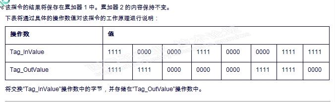

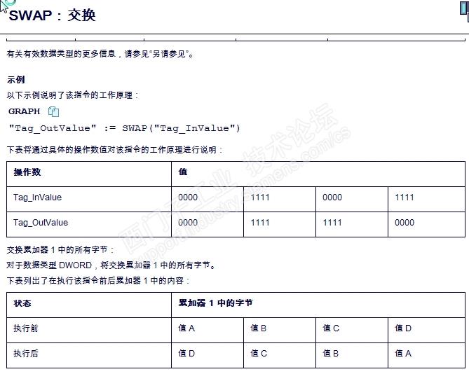

以下是引用chaos1558在2017-07-30 16:25:19的发言 >楼主
我现在接收到的数据是7A 7B 28 41,但是我需要将其变为41 28 7B 7A。在网上找到的方法是使用SWAP交换命令,查看帮助文件发现应该就是我需要的功能。但是S7-300好像只有用GRAPH中才有这个命令,我也试了一下,发现并没有交换啊,而是得到了一个很奇怪的数据40 00 00 00。大家有用过这个命令的吗?应该怎么用,或者有其他的方法实现交换数据吗?
CAD指令可以满足你的要求!
