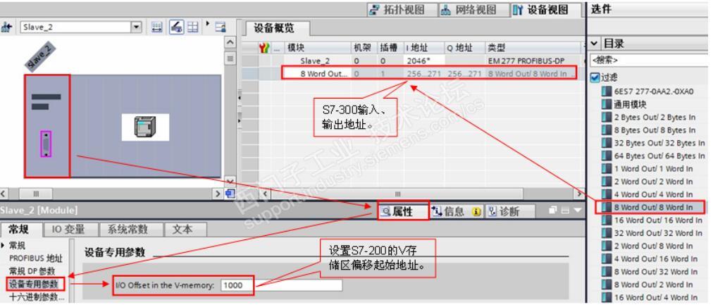

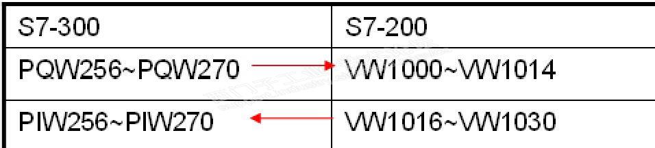

其实就是把线接好以后,通过一系列的设置,把200的地址映射到300里,
