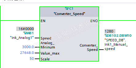

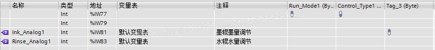

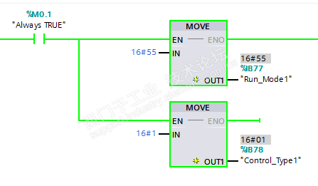

回复:求PP72/48 2/2A PN的模拟量读写方法
xiaoby
    85
    15
注册时间:2016-01-29
发布于 2017-07-31 14:09:11
2楼
这是配置及截图
