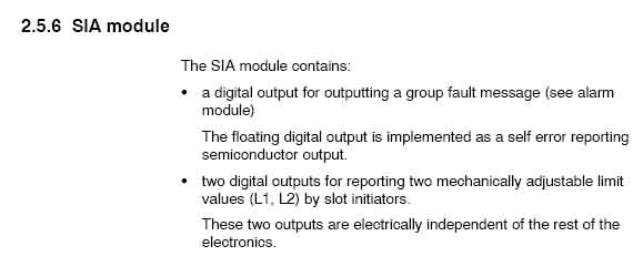

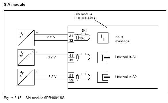

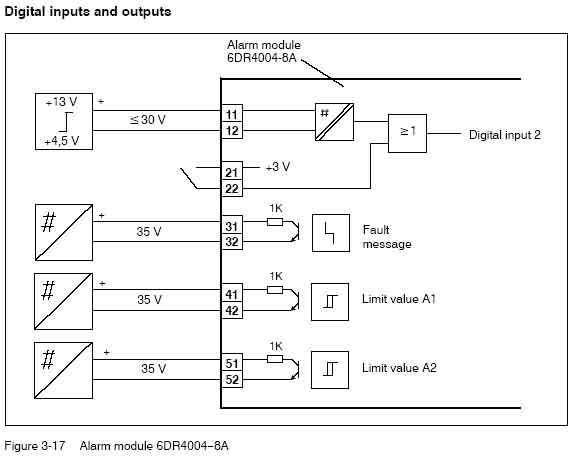

2.报警模块和SIA模块的端子都是各自有区别的。
报警模块,由主板实现
SIA模块,包含报警模块的功能,但是由机械元件直接实现,价格比报警模块贵,没有EEx d版本
报警模块功能
SIA模块功能:
报警模块对应的接线端子信息如下:
SIA模块对应的信息如下:
